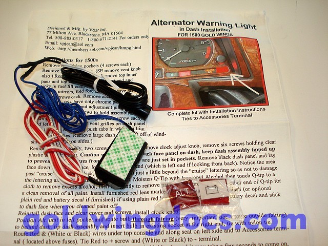

Geschrieben von: Christian SU am: 01.02.21, 16:08:21
Entsprechende Bausätze gibt es auch im Handel, nicht jeder hat einen 3D-Drucker.
Bericht bei GoldwingDocs.
Bei VPaccessories gibt es entsprechende Sätze für die GL1500 (15,- US$) und für die GL1800 (45,- US$). Das für die GL1500 gefällt mir wesentlich besser, da es ins Cockpit integriert ist und nicht wie bei der GL1800 aufgesetzt wird. Außerdem werden bei der GL1500 zwei "Fenster" mitgeliefert (1x ALT und 1x Batteriesymbol). Da fragt man sich echt warum das für die 1800er 3x so teuer ist.
