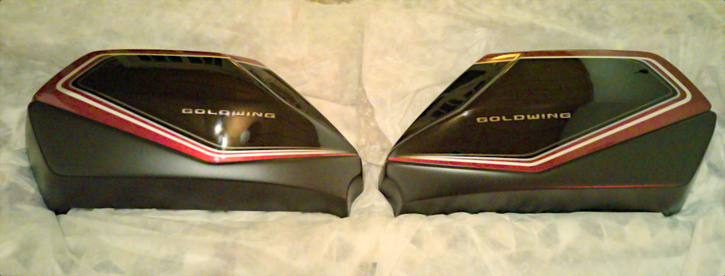

Seitendeckel sind auch endlich da.
Man möge mir die schlechten Bilder verzeihen, sind "mal eben" mit dem Handy gemacht.
Ich habe auch gleich die fehlenden Schriftzüge angebracht.
Samstag (hoffentlich) geht's dann an den Einbau.
Mit vorher/nachher Bildern. lachen

#81  12.11.20, 19:24:19
Die sind in 5 min angebaut. Sperrschrauben vom Scharnierstift ausdrehen, Stifte mit Spitzzange rausziehen, Kofferdeckel austauschen und das Ganze rückwärts. Bin gepannt, ob Du es hinterher für den finanziellen Aufwand als lohnenswert befindest.

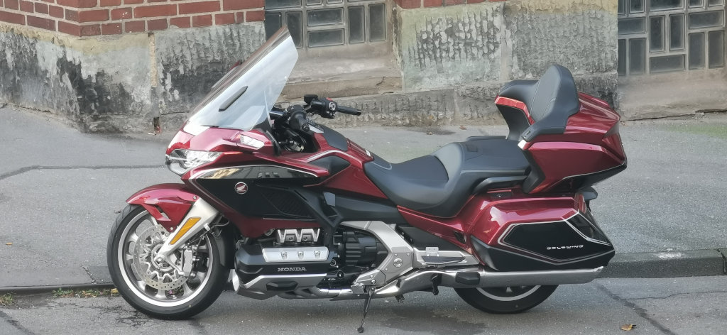

So, fertig montiert. War relativ simpel, die Anleitung amerikatypisch.
Die Verarbeitungsqualität aller drei Deckel ist top, aber das sagte ich ja schon mit Augen rollen

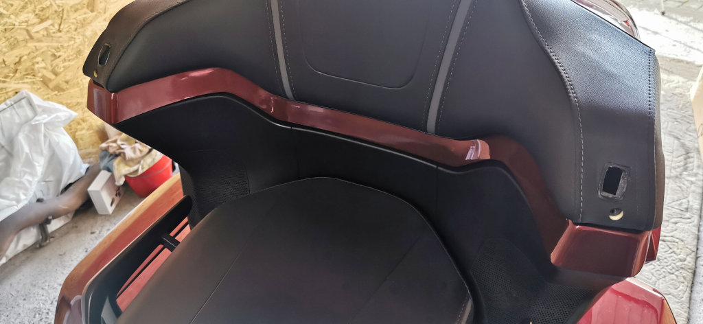

Positiv zu bewerten ist, das sämtliche Löcher im Topcasedeckel für spätere Anbauten bereits vormarkiert sind, was den Einbau des Gepäckträgers deutlich vereinfacht. Das Befestigungsmaterial dafür wurde auch schon mitgeliefert.
Negativ anzumerken wäre, das Corbin leider verschweigt, das die Armlehnen danach nicht mehr montiert werden können. Gut, dass das nicht mehr geht ist eigentlich logisch.
Bei dem Preis hätte ich aber dennoch mitgelieferte Abdeckungen erwartet. Also klafft dort derzeit
ein Loch. Abhilfe dürften die bei Maikel bestellten Kappen bringen, die aber entsprechend am Halter
modifiziert werden müssen. Die von Corbin passend zum Deckelset lieferbare Sitzbank umgeht das Problem natürlich geschickt: die Armlehnen sind in der neuen Lehne integriert.
Man wird also quasi durch die Hintertür zur Corbin-Bank genötigt... cool
Genug gelabert... hier das Ergebnis:
#86  14.11.20, 20:09:06
@Oelhahn
Sieht gut und stimmig aus.
Übrigens:
Dein Nummernschild ist kaputt, da steht nix drauf. Allerdings hat dann die Rennleitung auch nix zum aufschreiben. Gute Idee lachen
#87  14.11.20, 22:24:14
kann es sein, dass die Rücklehne auch etwas höher gekommen ist.......sieht von hinten so aus.
Wie sieht es dann mit geschlossenem Deckel von vorne aus?
#88  15.11.20, 05:46:33
Die Rückenlehne ist tatsächlich höher als vorher und quasi geteilt,
zwischen den grauen Polstern ist der rote Rand des Deckels zu sehen:
Für die Löcher müssen die Kappen von Maikel erstmal herhalten, sofern er sich meldet.
Die Corbin Sitzbank löst das auch nicht anders, hat aber die Armlehnen integriert.
