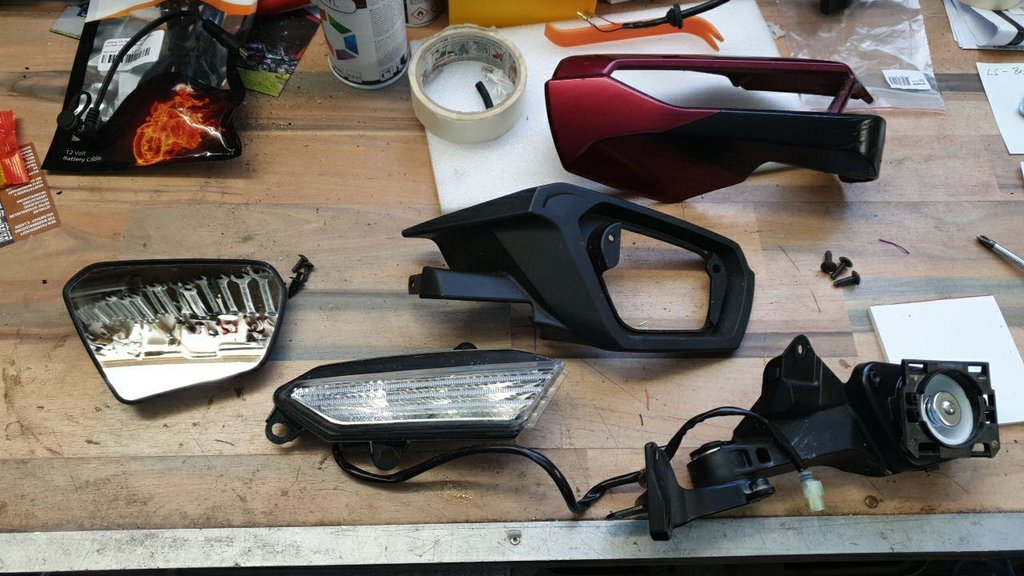

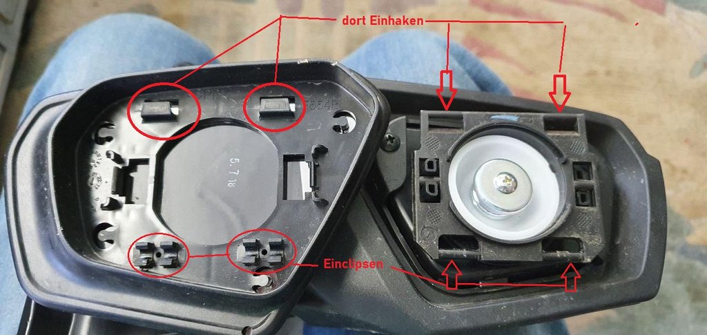

Ich poste hier mal meine Schrauberfortschritte bei der Instandsetzung, dann braucht später niemand rätseln, wenn er auch mal an diese Baustelle muss. Um das Spiegelgehäuse zerlegen zu können, wird zunächst die einzige von aussen am Gehäuse sichtbare Plastikniete entfernt (Mittelteil eindrücken, Niete ausziehen). Dann zieht man den Spiegel unten aus den Einclipsstegen, siehe Foto. Nun kann man den Spiegel etwas nach oben kippen und aus den oberen Laschen rausziehen. Alle Worte sind nix, gegen ein klärendes Foto.
