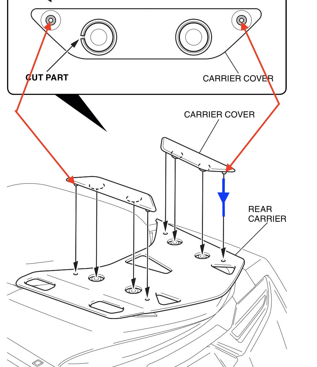

Weiß jemand, wie man die "Carrier cover" heil wieder abgebaut bekommt?
Es wäre schade, wenn es nur geht, indem man den "Trichter" abschneiden kann ....

Moin Chrischiii
Vorsichtig mit einem breiten Stechbeitel hebeln, Stück für Stück, das funzt.

Chrischiii
Danke für deinen Tipp "7-Kuppler"

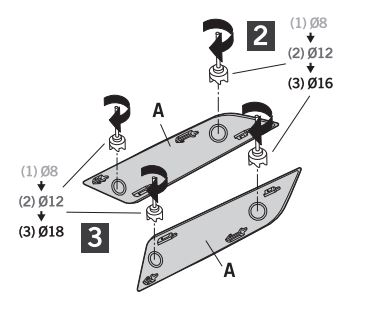

Das in die original Abdeckungen jeweils 2x 16mm Löcher gebohrt werden müssen, finde ich schon sehr sportlich. Ich sehe da die Heimwerker schon mit ihren Schlagbohrmaschinen hantieren.
mit Augen rollen
Das da keine neue Abdeckunken dabei sind...

Anbei die Bilder der Montageplatte von Shad.
Es ist die solide Metall Platte von Shad (nicht die Plastikvariante!) die ich in dunkelgrau beschichten haben lasse mit ein art verschleissfestes Hammerite.
Das mit den 16mm Löcher ist bei mir glimpflich schief gelaufen (gebohrt) und ich werde mir neue plastik Abdeckungen bestellen müssen um es nochmal korrekt anzugehen.
