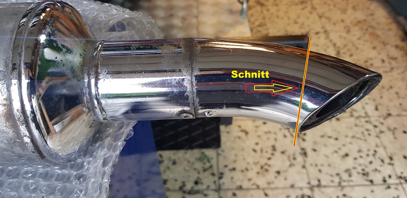

Wie im Titel geht es um das Kürzen der DB Killer.

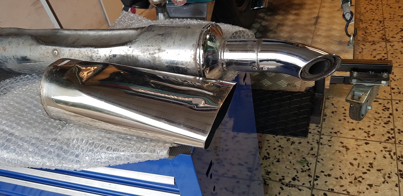

Würde gerne die flachen Endstücke bei mir Montieren.
Leider passen sie so nicht rauf weil die am ende Gebogenen Endstücke bis auf ein paar cm nicht Reinpassen.
Damit das passend wird müßte ich die db Killer wie im Bild Kürzen.
Meine frage ist kann man sie kürzen ohne sie in der Funktion zu Schmälern.
Ich will auf keinen Fall Lauter werden.
Leider ragen im Inneren die 3 Fakerohre zu weit nach hinten.
Diese im inneren zu kürzen ist für mich Schwieriger als die Endstücke zu kürzen.

Hallo Erich, winken
habe an meiner ehemaligen 92er die Bogen mit der Flex gekürzt und mit 35cm Edelstahlrohr mit passendem Durchmesser (war hinten auf Gehrung gesägt) verlängert und festgenietet (Blindnieten). Null Problemo bei der Rennleitung und beim TÜV. Sound hat sich auch nicht verändert, also alles gut.

#2  15.08.20, 21:18:37
Das geht ganz gut mit einem Dremel und Biegewelle.
Da steckst Du eine der kleinen Trennscheiben rein,
die in das Rohr passt und flext die Rohre von innen kürzer.
#3  15.08.20, 22:29:36
Zur Ergänzung.
Hab die DB Killer nun um ein paar cm Gekürzt,war kein Problem und Verändert nicht ihre Funktion.
Die Flachen Endstücke sind Montiert und mit den Endrohren fix Verbunden.
Offenbar stammen meine Endstücke von einer Motad Anlage.
Warum diese wer alleine Verkauft hat weis ich nicht,hab sie aber Günstig Erstanden. lachen
