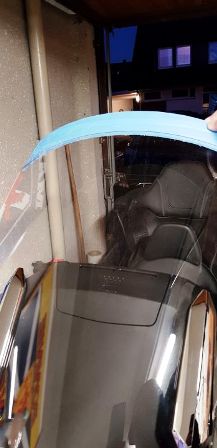

Für mich als 1,70m Sitzriesen viieel zu hoch.
Ich fahre gerne so, dass ich knapp über die Scheibe linsen kann.
Bei dieser Scheibe ? Keine Chance!
Also, was tun? Das Ding muss 5cm kürzer!
Mut gefasst, blaues Lack-Abklebeband oben von vorne und hinten drauf.
Kontur 1:1 übertragen. Dazu habe ich mir einen Winkel gebogen und auf Höhe 5cm einen Stift fixiert.
Dann mit dem Winkel über den Rand der Scheibe gefahren und ? ->Perfektes 1:1!

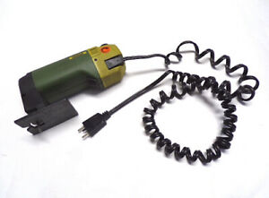

Nun kam meine Proxxon 12V Modellbau Stichsäge zu Einsatz.
Ein perfektes Ergebnis.
2mm Schnittkante und keinerlei Macken, Riefen, Verschmelzungen o.ä.
Die Schnittkante habe ich mit 240er -> 400er -> 600er und 800er Schmirgel auf einem Schleifklotz bearbeitet.
Die Kante ist nun fühlbar glatter als die Original-Schnittkante an den Seiten.
Ja, es braucht ein wenig Mut und Geschick.
Aber das Ergebnis ist perfekt.
In der untersten Stellung schaue ich nun knapp drüber.
Dazu musste ich die Originalscheibe sonst immer ein Stück nach oben stellen.
Und der Windschutz an den Schultern ist nun überragend.
