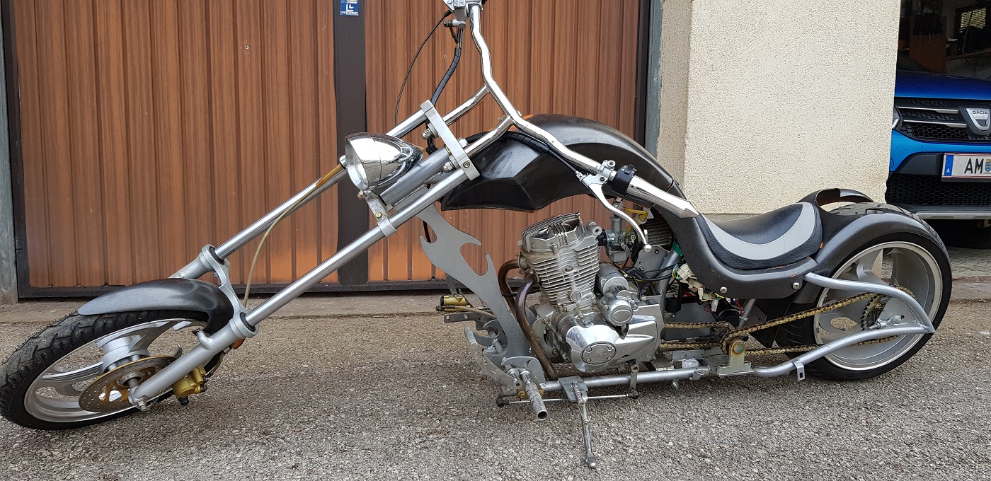

Die 1. Supergeil aber viel zu Groß für mein Vorhaben.
War mir aber erst nach dem Kauf klar... mit Augen rollen
Diese wurde wieder Verkauft und steht nun in einer Bikerbar als Blickfang.

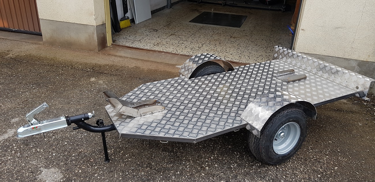

Der Baubeginn.

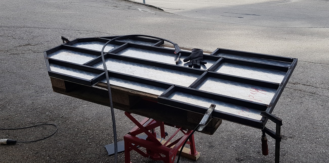

Provisorisches Maßnehmen und Anprobe.

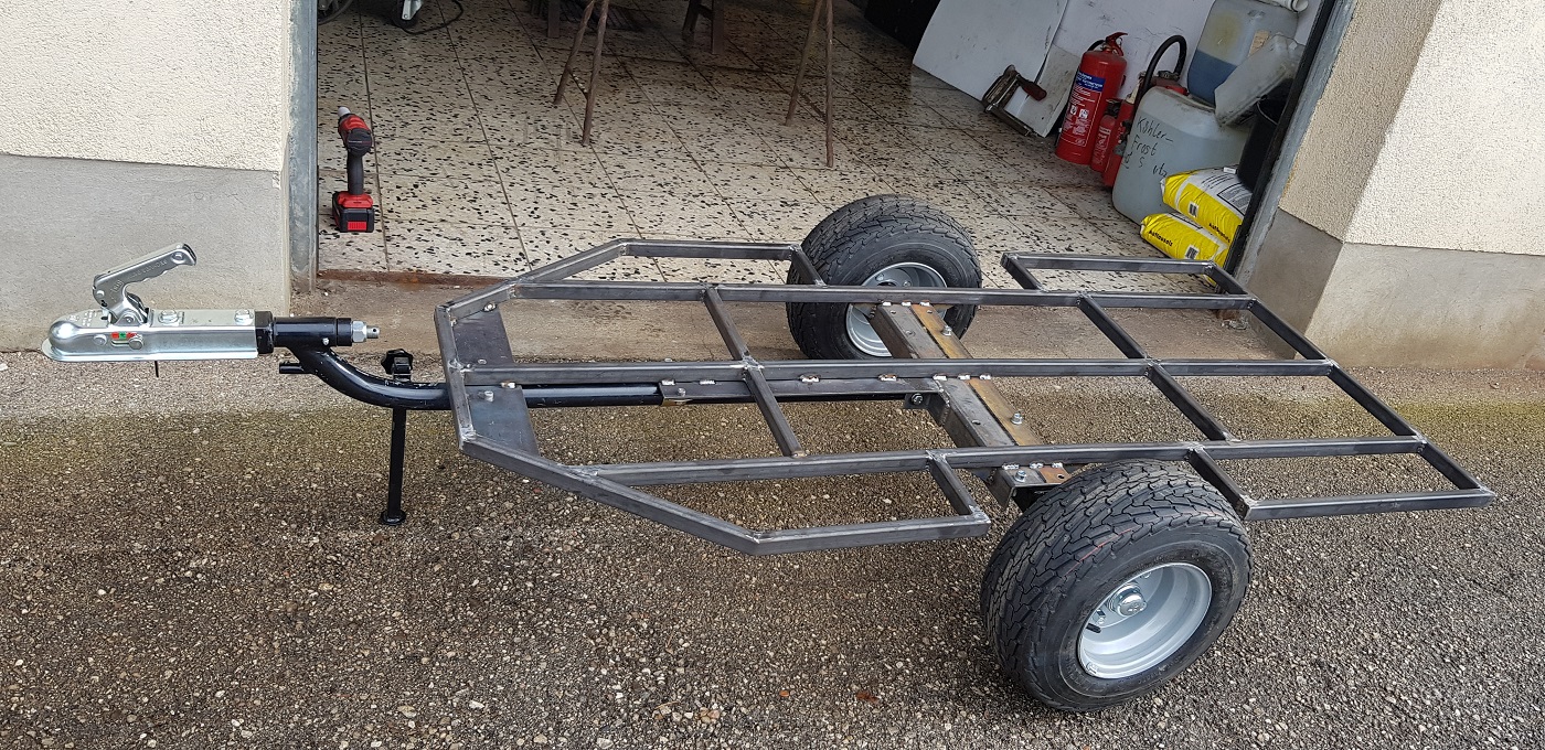

Rahmen Schweißen
Steht jetzt schon auf den Rädern und meine Frau kann sich vorstellen was das wird.
Versteht nur nicht warum man sowas macht... lachen lachen
Anfertigung und in Form bringen der Kotflügel.
Aluschweißen der Kotflügel hat eine Firma gemacht(kann ich nicht selber)

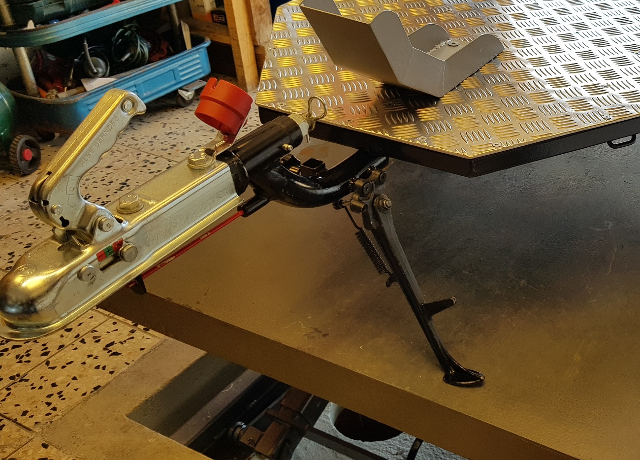

Stützbein von einer 1000er Honda CBR lachen

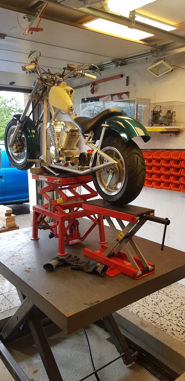

Chopper Zerlegt und für meine Zwecke Angepasst.

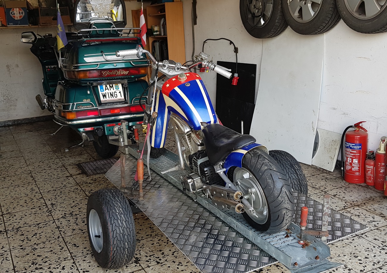

50ccm Motor Ausgebaut,In der Farbe meiner Wing Lackiert usw...

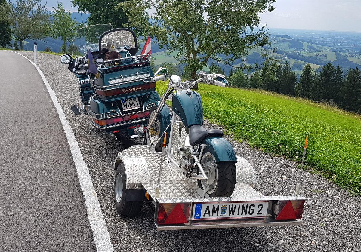

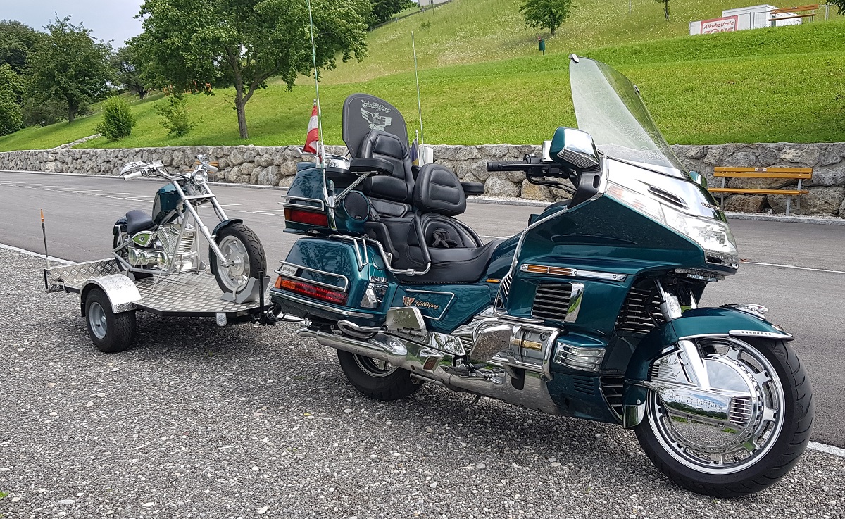

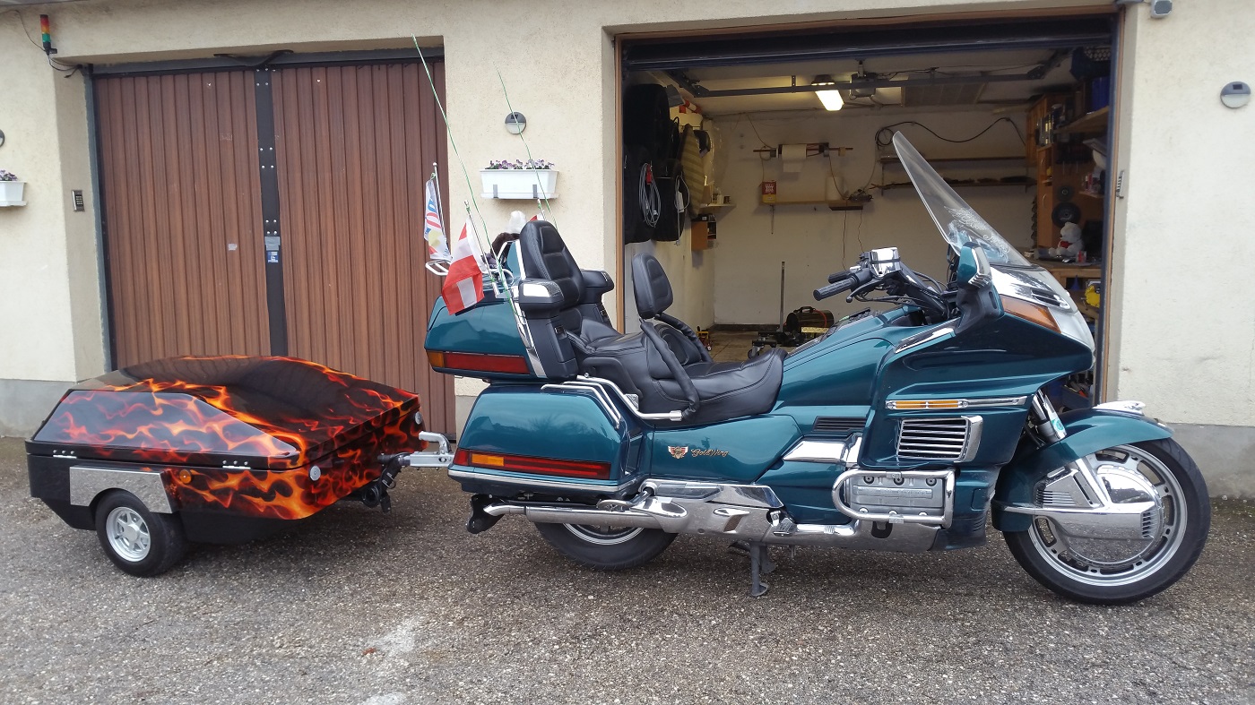

Minimöppi Fertig und ist so geworden wie ich sie mir Vorgestellt habe. zwinkern
Am Ende ist alles so wie ich es zu Anfang schon im Geiste Gesehen habe.
Meine Frau kann sich mit dem Teil noch immer nicht Anfreunden. lachen
...Es war von Anfang an als Showprojekt gedacht und genau dafür wurde es Gebaut.
Manchmal muß "Mann"eben das tun was man Glaubt tun zu müssen. zunge raus

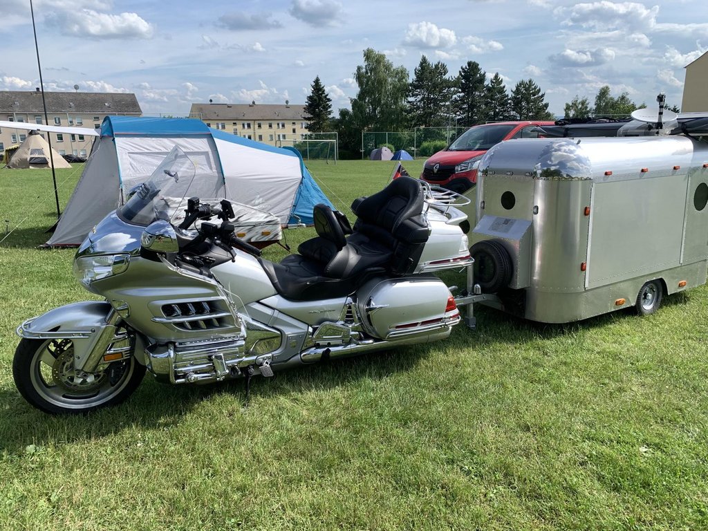

WingBowler
Hallo Tom,
hab dieses Jahr zum Treffen in Coschütz einen Anhänger-Konkurrenten von dir gesehen. lachen lachen
hier ein paar Bilder. Siehts bei dir drin auch so aus?
Gruß Gert....
#16  26.09.21, 22:26:50
Das ist Marios Hänger - er ist ein guter Freund, kein Konkurrent lachen
Bei Mario ist es gemütlicher, er hat seinen mit Furnier tapeziert zwinkern
Nachdem er meinen 2014 gesehen hat, fragte er, ob er ihn nachbauen kann.
KLAR lachen
Und schon 2015 kam er damit zum Treffen !
Der mit Hecktür ist schon sei zweiter und niedrigerer Aufbau jetzt !
Auf der Rückfahrt aus Tunesien hat der Seitenwind ihm den Ersten auf Sardinien umgeworfen.
Tommy
