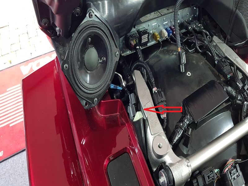

Wo wird denn eigentlich das Zusatzbremslicht angeschlossen? Wird das Kabel hinter der Sozia-Rückenlehne dafür verwendet?
#21  20.12.21, 14:31:30
Hallo Joe
Unter der Sitzbank . Aber erst mußt du es im Deckel verlegen so wie auf dem Bild # 17
