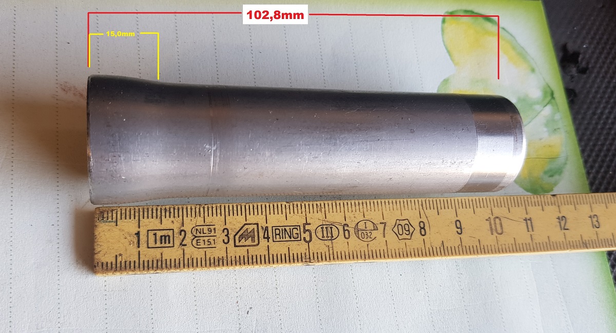

Sollte wer die Möglichkeit haben würde ich gerne wissen ob die Abstandhülse bei allen gleich Lang ist? Sollte ja so sein aber eine Kontrolle kann nicht schaden alles wird gut
Bei mir ist sie wie am Bild zu sehen 102,8mm
#32  20.10.20, 12:00:49
Da hätte ich eine Frage, wieso ist die Hülze auf der einen Seite dicker ??
https://www.my-bikeshop.de/product_info.php/info/p169986_DISTANZHUELSE--H--ACHSE.html
Das Ersatzteil Bild ist von einer 96er Wing
http://www.go2mfn.de/
#33  20.10.20, 14:43:45
Warum das so ist weis ich auch nicht.
Ist aber sicher Original,da hat noch keiner was Getauscht.
Würde sogar besser passen wenn es so wie das Ersatzteil währe.
Leider sind da keine Abmessungen Angegeben. traurig
Die dünne Seite der Hülse passt genau in Ausnehmung beim Kardangehäuse.

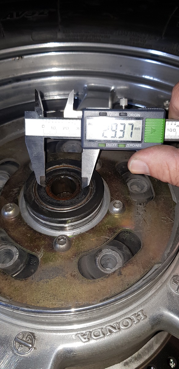

20,3mm innen und 26,0mm Außen
Das Lager am Hinterrad rechts / 19,5mm Innen und 29,4 Außen
(Innenteil des Lagers wo die Hülse Ansteht)
Wie aber schon Erwähnt würde mich die Länge bei anderen Hülsen Interessieren freuen
#34  20.10.20, 22:34:48
Moin Erich,
ich würde eine neue Hülse nehmen, ich kann mir zwar nicht vorstellen wieso deine so gestaucht ist aber das würde ich mal ausprobieren.
Die Hülse sollte ja genau auf den inneren Lagerring passen und das ist ja nicht gegeben.
Gruss Erich
#35  21.10.20, 07:05:25
Höchstens das Rad wurde mit mehr als 100Nm angezogen.
#36  21.10.20, 08:39:53
Immer nach WHB 110Nm.
Um das Material der Hülse so zu Verformen wird "Anknallen der Mutter" nicht Reichen. lachen

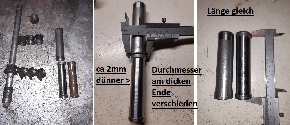

ich wurde gebeten hier meine erfahrung zum thema einzubringen,
hab 7 distanzhülsen in meinem lager gefunden, dabei 2 die sich in einem detail unterscheiden:
die form und der durchmesser am einen ende ist unterschiedlich, dadurch kann es natürlich
sein dass es probleme gibt wenn die hülse in einer anderen schwinge landet...
(vermute ich, müsste man mal ausprobieren, hatte nur nicht die zeit dazu)
alle anderen teile der "Hinterachse" sind gleich.

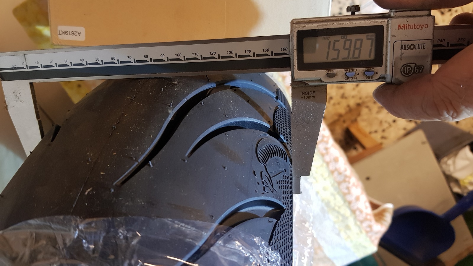

Zu den Maßen:
Der von Reifendirekt ist aus Woche 37 2020. Reifenbreite ist 160mm. (vor der Felgenmontage)
Als er auf der Felge war hat er nun 167mm . geschockt
Der von Avon ist aus Woche 05 2021. Reifenbreite ist hier allerdings schon ohne Felge 167mm. geschockt geschockt
Ich nehme jetzt mal an das der auch breiter wird wenn er auf die Felge kommt(Vermutung)
Werde das nach dem Winter Testen da kann ich dann den "Winterreifen" gegen diesen Avon Tauschen.
Wenn da aber wie oben noch 7mm Dazu kommen wird es wieder eng mit dem Platz.
Ich Verstehe nicht viel von der Erzeugung von Motorradreifen aber ich würde mir schon Erwarten das solche Reifen sehr Präzise,Genau und vor allem Gleichmäßig Produziert werden.
Werde den Reifen des öfteren mit der Schublehre oder wie der Deutsche sagt mit dem Messschieber laufend Messen und Dokumentieren.
Ich könnte mir vorstellen das er mit der Zeit breiter wird,wird sich aber zeigen. alles wird gut
Werde die Erkenntnisse über die Verschiedenen Breiten wieder dem Techniker Mitteilen,mal sehn was er dazu meint zwinkern
