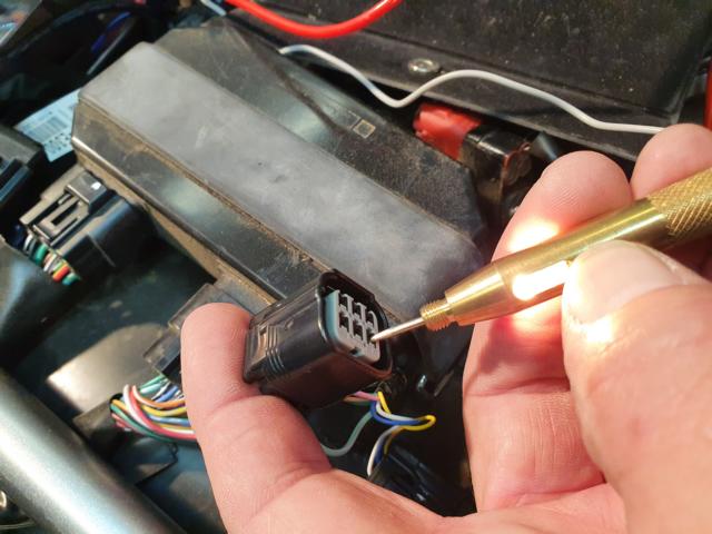

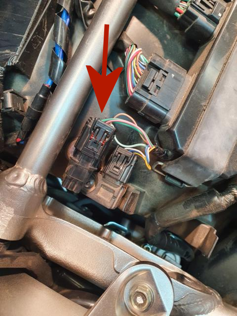

GL-Jorgas
Hallo, ich habe es gefunden.
Rechts in Fahrtrichung unter der Sitzbank befinden sich 2 ungenutzte Stecker.
Der direkt am Querramen hat mehere Kabel.
Das links oben hat 12 Volt nach eingeschalteter Zündung.
Gruß Martin

Du weißt aber schon, dass an einem CAN Bus gesteuertem Fahrzeug eine Prüflampe nicht wirklich etwas aussagt und du mir dieser Fehler ins System einbauen kannst...?

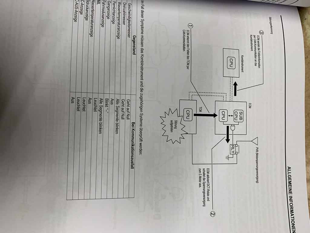

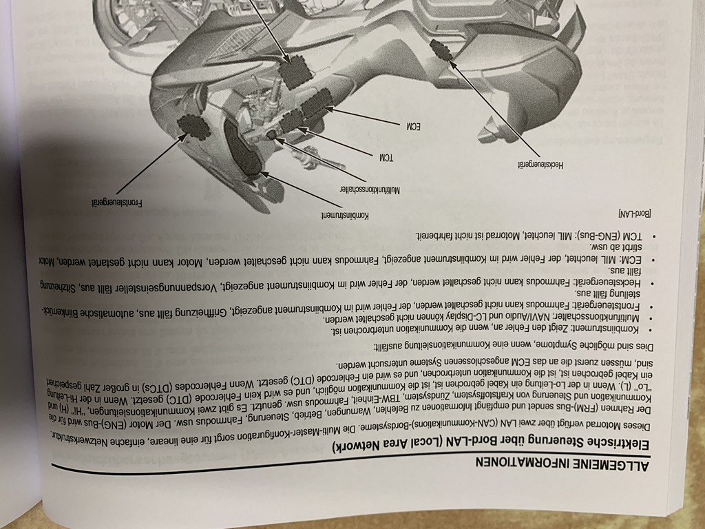

Hallo Flüsterer,
bist du dir sicher das die einen CAN-Bus hat? Ich meine in einem Video bei 1000ps gesehen zu haben, das Honda explizit auf ein Bus System verzichtet hat. Der Link zu dem Video war mal hier im Forum in irgendeinem Thread. Müsste ich jetzt suchen....

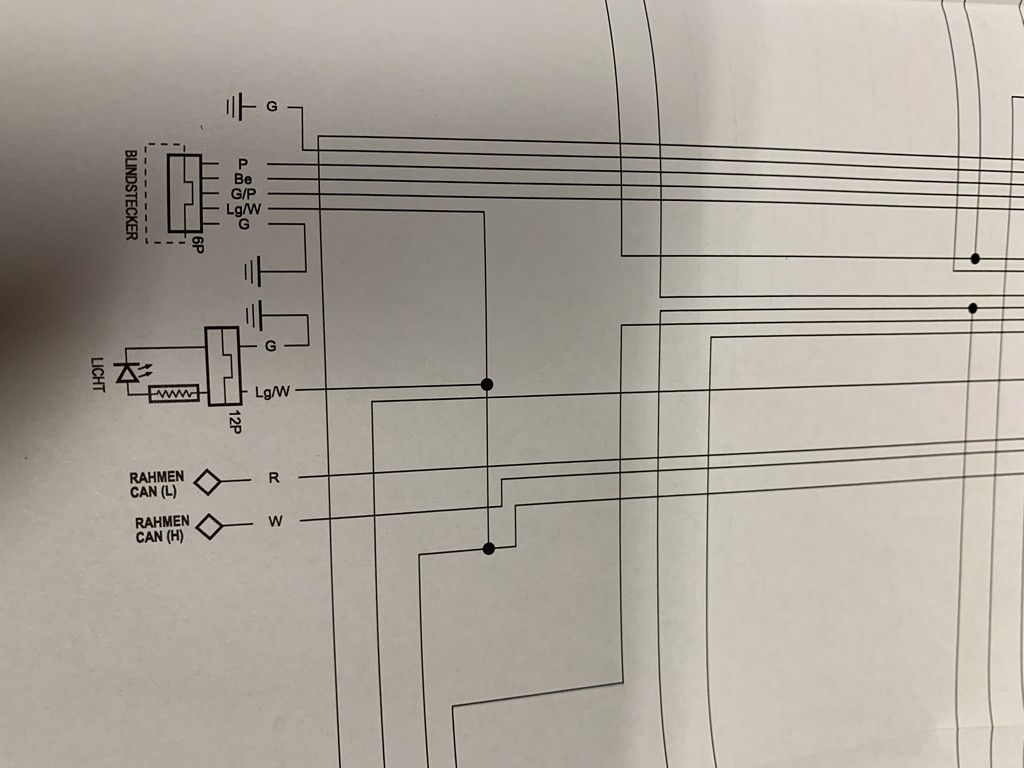

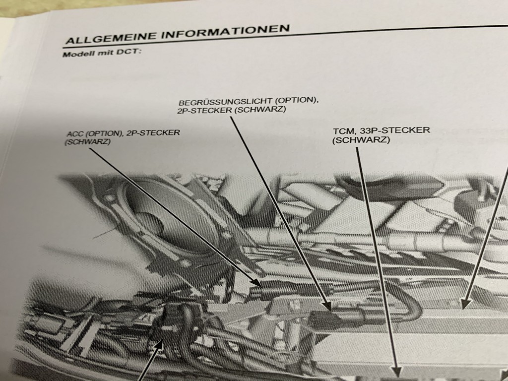

Stonie

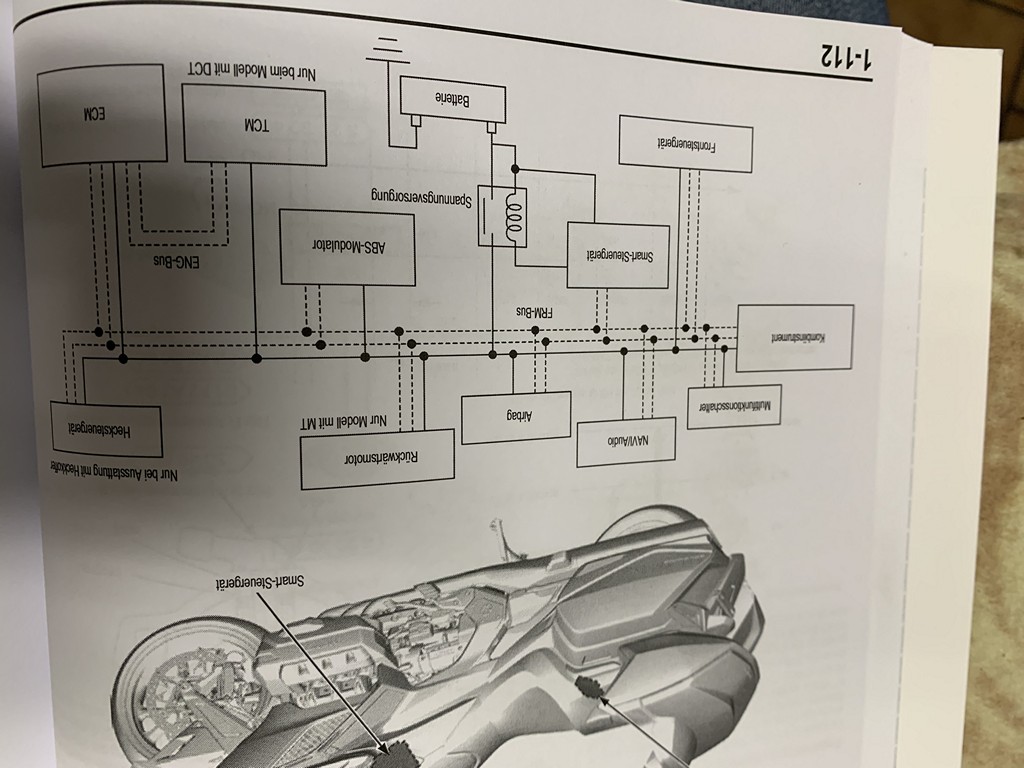

Die neue 1800 hat aber Can Bus System.
Signalleitung High =Weiß
Signalleitung Low =Rot
Den Stecker den Du abgreifen willst ist für den Sozius Audio Schalter.
Besser wäre hier ACC oder der ACC-Anschluß vorne, der ist bereits von Honda dafür vorgesehen. (Da habe ich mein Dguard angeschlossen)

Stonie
Hier der Anschluß vorne links neben dem Begrüßungslicht Stecker.

#15  16.09.23, 08:48:12
Stonie
a. Die Bilder sind aus dem original Werkstatthandbuch von Honda.
b. Habe das Dguard noch nie benötigt, die Routenaufzeichnung funzt soweit. Am Anfang hatte ich da immer wieder Aussetzter bzw. es wurde die Aufzeichnung unterbrochen.

hp2023
Super, Vielen Dank.
Ich hab's zwischenzeitlich auch gefunden mit Augen rollen
Man sollte eben das Werkstatthandbuch einmal durchblättern, damit man weiß was drin ist. zwinkern
dGuard liegt schon parat und wartet auf den Einbau, auch hier vielen Dank für die Info.
