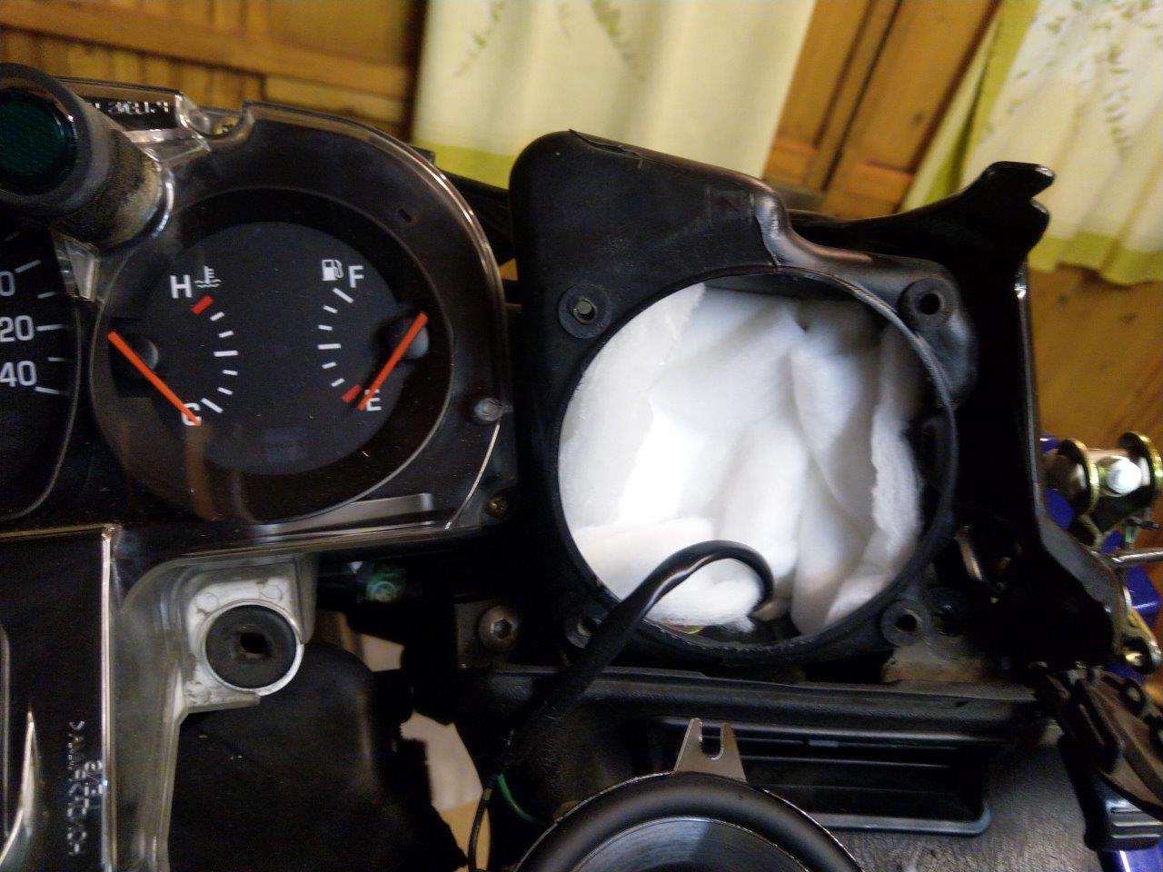

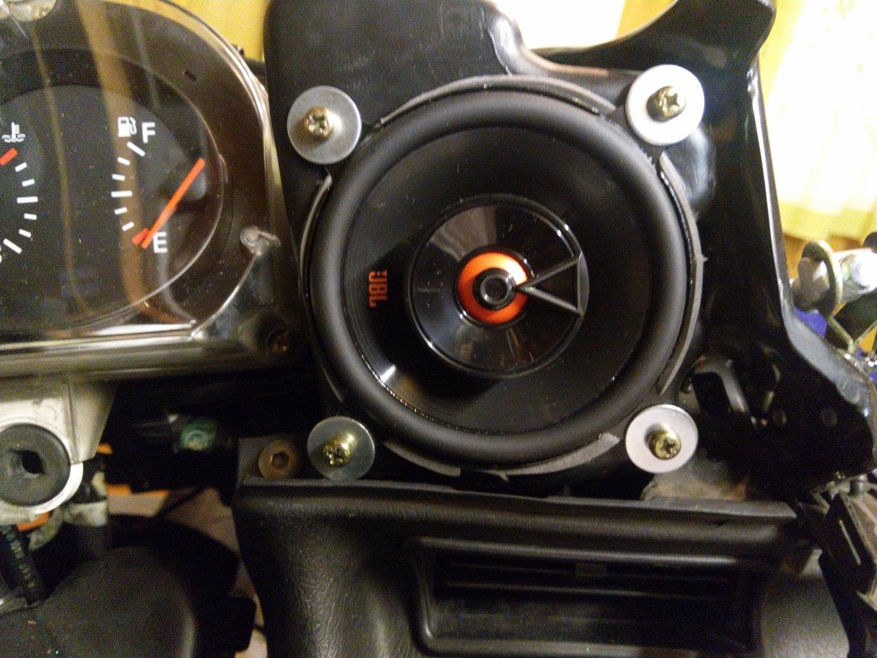

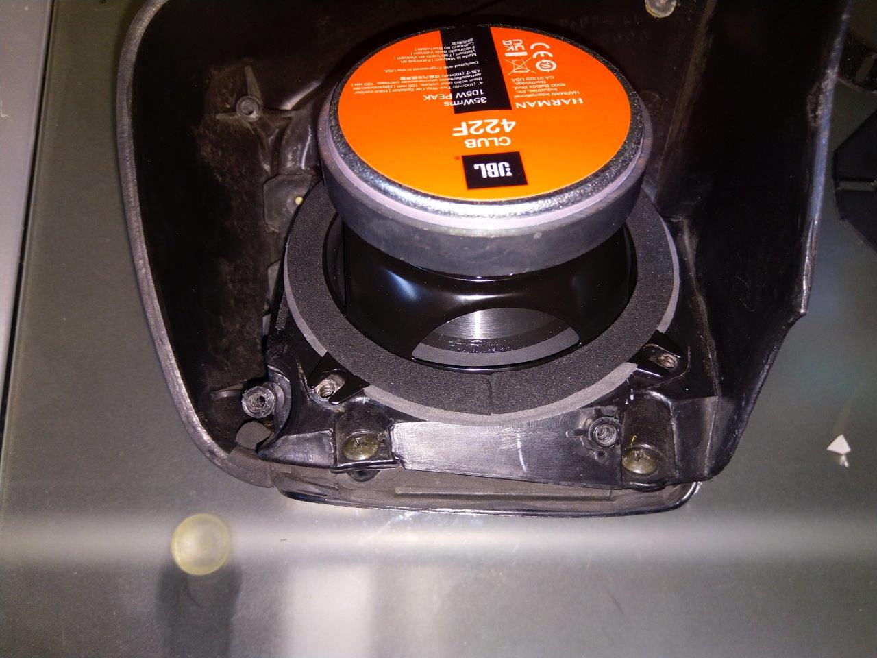

habe nun zwei Paar Lautsprecher eingebaut.
Vorne passten die 10cm-Lautsprecher wunderbar rein. Zuvor noch gut gedämmt. Damit sich die 4 Befestigungslaschen an den LS nicht verbiegen wurden noch ein paar Kotflügelscheiben (U-Scheiben) spendiert:

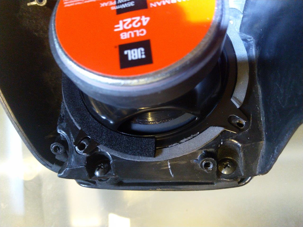

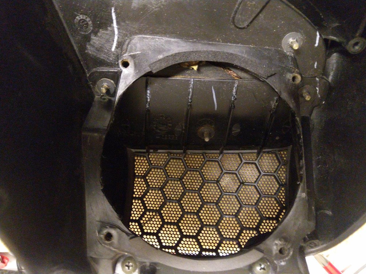

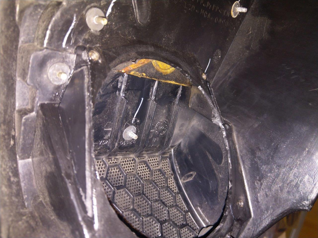

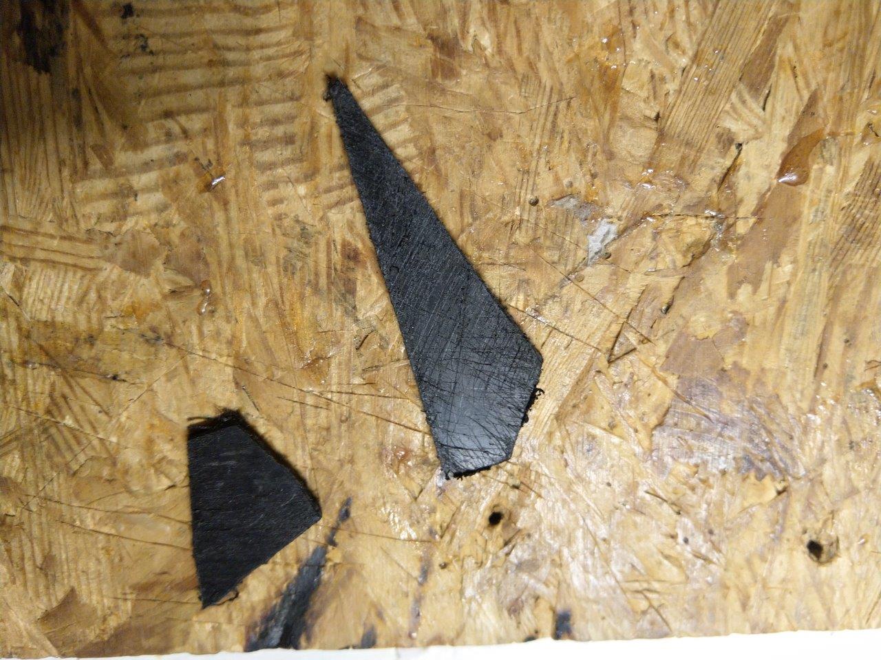

Hinten war es etwas aufwändiger. Dämmung ähnlich wie vorne. Da hier die LS in die Öffnungen eingelassen werden sollten, mussten diese noch etwas mit dem Messer nachbearbeitet werden. Dadurch wurde an zwei Stellen das Material etwas dünn. Dies wurde durch Einpassen von Verstärkungen behoben, welcher mit einem 2K Expydkleber (hier: UHU Plus Endfest) montiert wurden:
Benötigt wurde auch mehr Dichtmaterial und die Montageringe aus dem Zubehör für die GL1500:
Klang finde ich persönlich sehr gut. Bässe auch ok und wesentlich besser als zuvor. Natürlich kein Vergleich mit im Topcase oder Seitenkoffer eingebautem Subwoofer...

Was hast du für die Dämmung genommen?

Sorry, erst jetzt den Post gesehen (erschien leider nicht in den neuen Beiträgen).
Dämmung aus der Bucht: suchen nach Dämmung Lautsprechervlies
