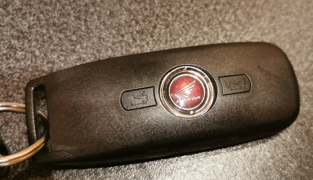

Mir ist heute aufgefallen, das die Wing auf die beiden Tasten
am Funkschlüssel nicht reagiert. Im Handbuch finde ich dazu nichts
oder habe es überlesen.

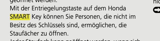

Danke, Jungs, für die ausführlichen Informationen! danke
Aber es funktioniert selbst die im Handbuch beschriebene "Ruf-Funktion" nicht.
Normalerweise müsste die Wing hupen und blinken, sobald die "Ruftaste" (Foto von Stefan)
betätigt wird.
Tut sie aber nicht!

Auf dem Handbuchfoto von Stefan sieht man den Text, in dem "Öffnen" steht und nicht "Entriegeln".
Das suggeriert zumindest, das die Koffer aufgehen müssten.
