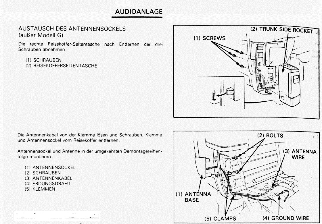

Ich musste leider feststellen, dass der Sockel/Fuß der Radioantenne an meiner 1500er locker ist.
Kann mir vielleicht jemand sagen, was ich alles abschrauben muss, um auf die Befestigungsschrauben zu kommen. Die obere Schraube erreiche ich direkt beim öffnen des Topcase.
würde mich über hilfreiche Nachrichten freuen.
#1  31.03.21, 10:25:44
Das Staufach Abschrauben,dann liegen die Schrauben frei.
