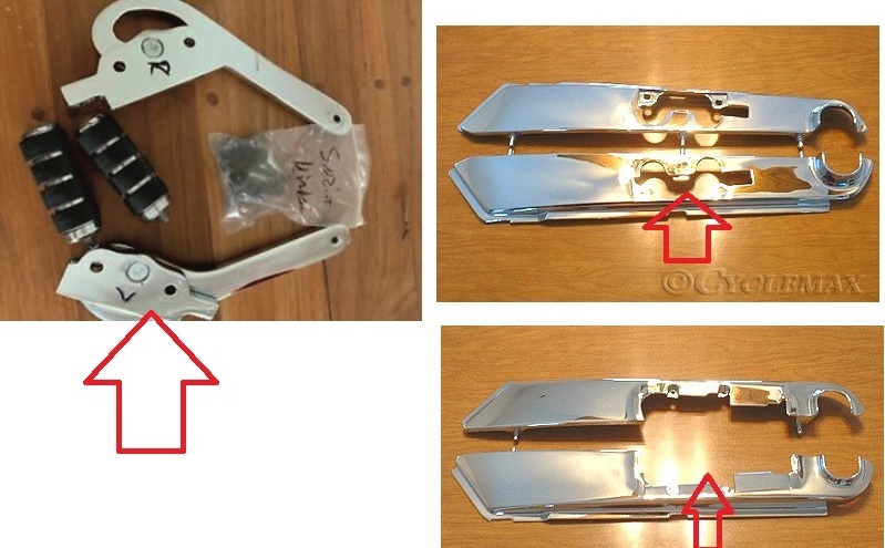

Hallo Christian,
sorry für die späte Rückmeldung. Wenn du deine hintere Fussrastenanlage demontierst wird dir das
System klarer- die werden hinter der bestehenden Anlage mit montiert- Kontur ist vorgegeben.

Hallo Olaf,
Deine Soziustrittbretter sind aber nicht höhenverstellbar?
Meine sind es und deshalb denke ich geht es bei mir nicht.

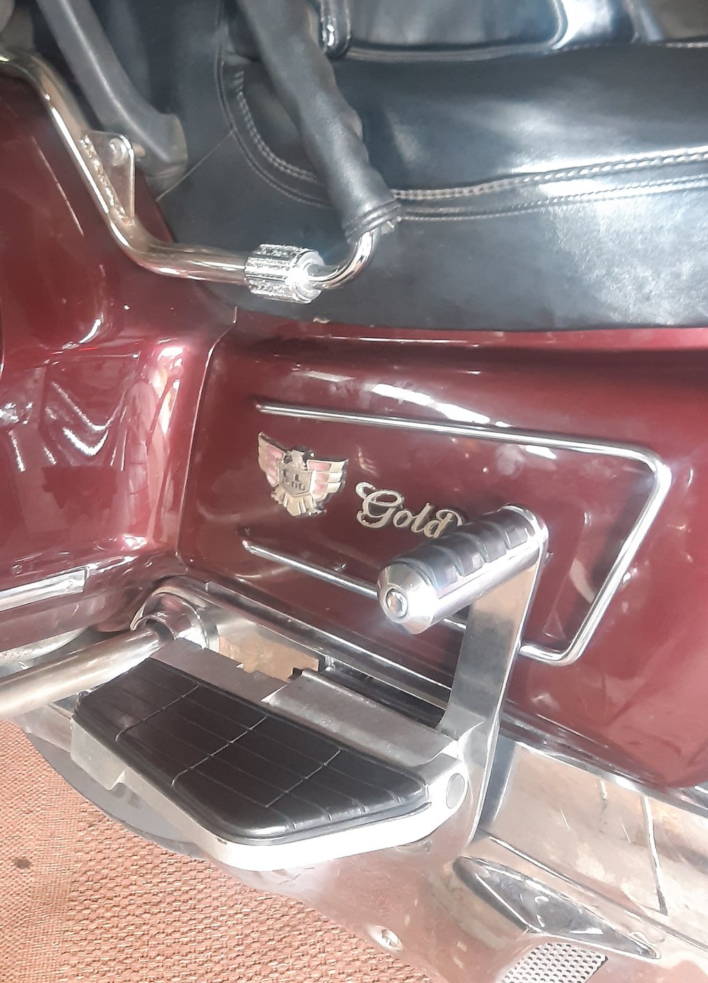

gute frage... ich muss mir das mal genauer ansehen und dann ausprobieren,
höhenverstellbare hab ich ja auch im regal liegen...
aber ich denke die dinger sind eigentlich für kinder gemacht worden, und wenn man höhenverstellbare
hat braucht man die ja nicht unbedingt auch noch.
*passen nicht in die plastikform dahinter fällt mir grad ein, also in die aussparung des plastikteils, weil das anders geformt ist.

dann gleich mir anbieten !
sie passen da rein, aber eben nur da, nicht bei den verstellbaren:
