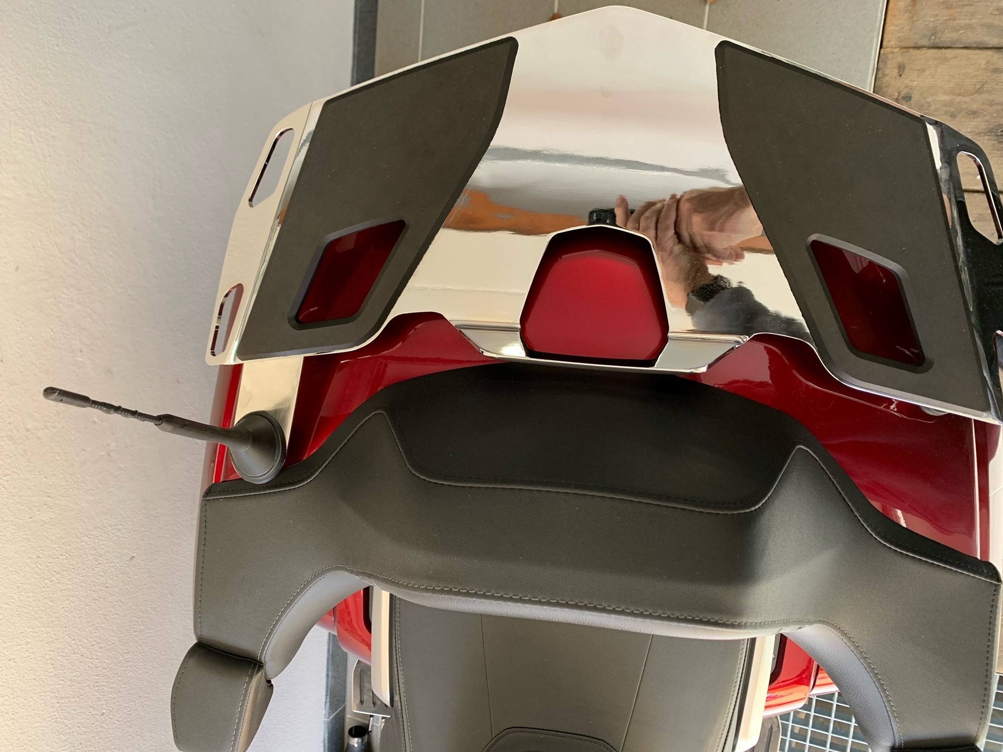

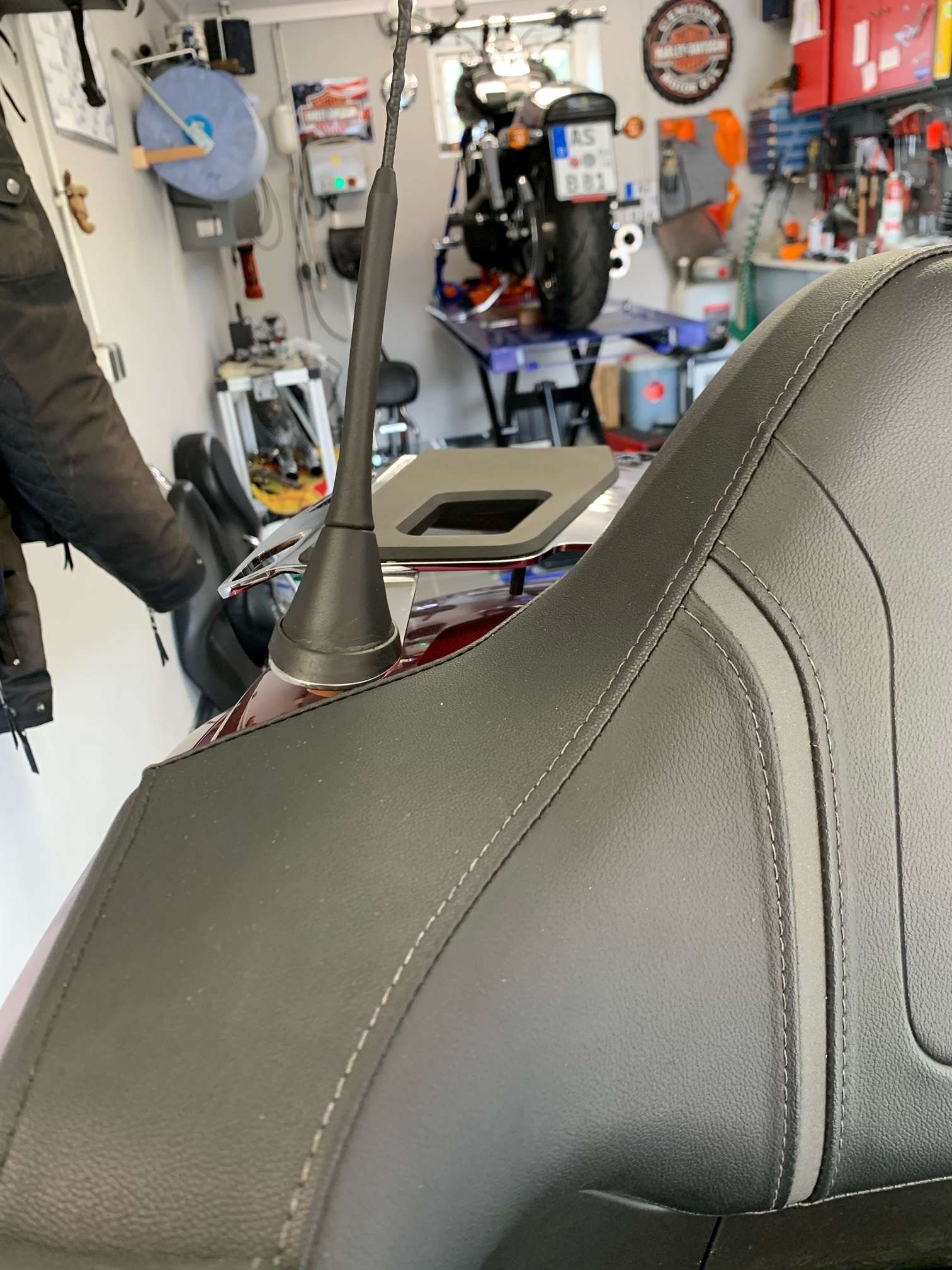

Ich hab`s u.a. damit probiert (s. Bilder unten)
Ergebnis: Unterirdisch!!!

@ Christian: Ich habe die Antenne mit dem Goldstrike-Fahnenhalter (Metall) an den dafür vorgesehenen Schrauben unter der Soziusrückenlehne montiert. Der Goldwinger, der mir die Antenne und den Halter empfohlen hat, hatte ausdrücklich auf eine weitere Erdung verzichtet.

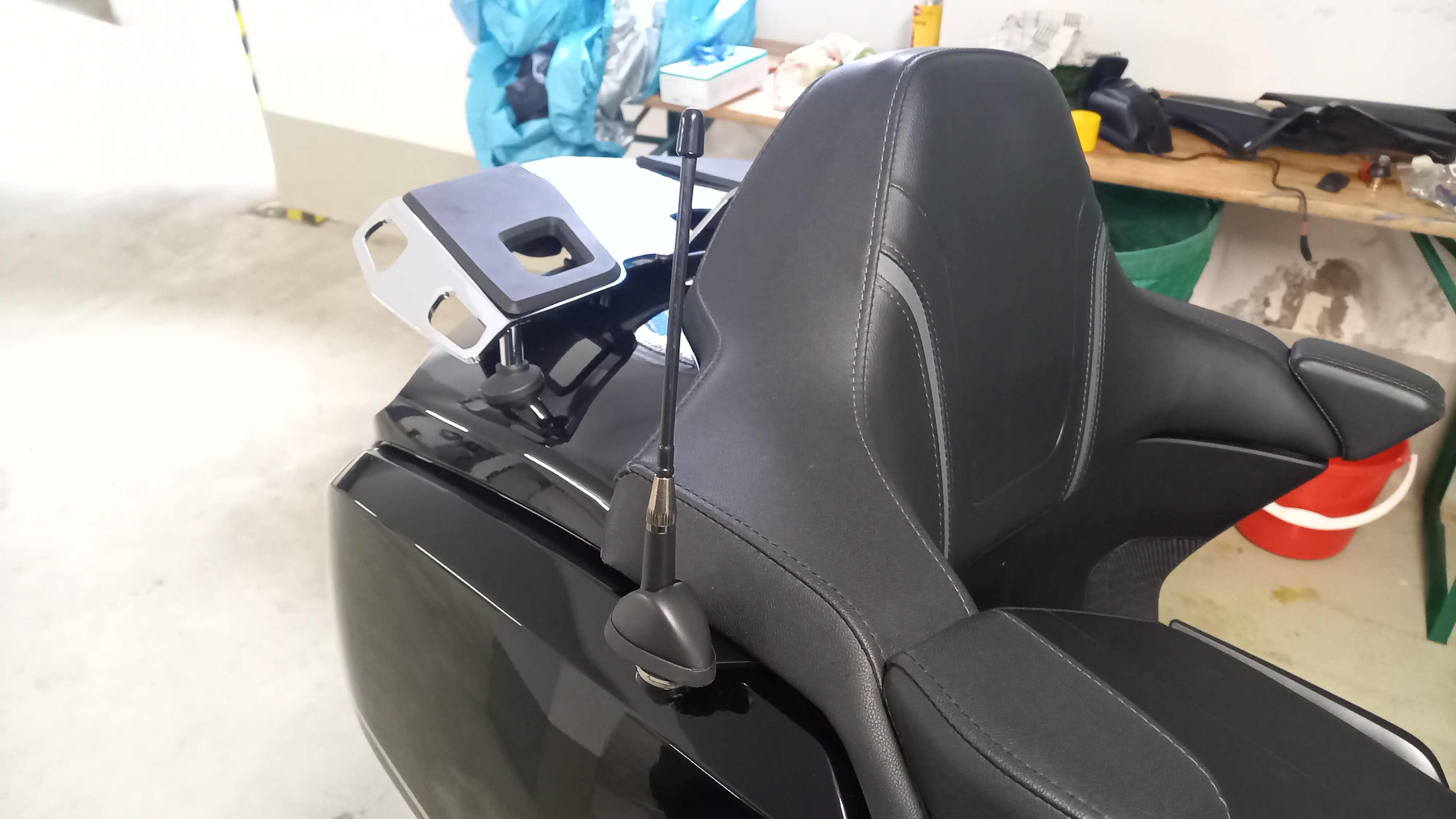

Mit Stonie`s Einverständnis veröffentliche ich hier die mir überlassenen Bilder der von ihm verwendeten Antenne mit Halterung.
Auf den in Stonie`s Email in Aussicht gestellten Erfahrungsbericht mit dem FM-Empfang bin ich schon sehr gespannt.

Habe ja letztes Jahr bereits den USB Dension DAB+ Empfänger eingebaut in Verbindung mit der Eightwood Aktive DAB/DAB+ Antenne
Nun bin ich endlich dazugekommen mal den Antennen Adapter einzubauen und den UKW Empfang zu testen.
Mit der Antenne ist schon eine Verbesserung vorhanden.
Bei Strecken wo bei regionale Sender oft Störungen Rauschen war wird oft schneller auf ne andere Frequenz gewechselt.
Die Fahrt heute rein mit UKW Radio war um einiges Störungsfreier als mit der eingebauten Honda Antenne.
