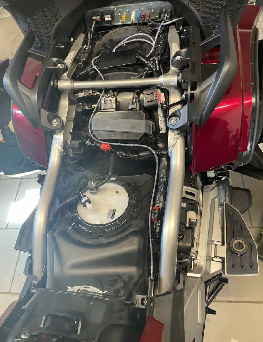

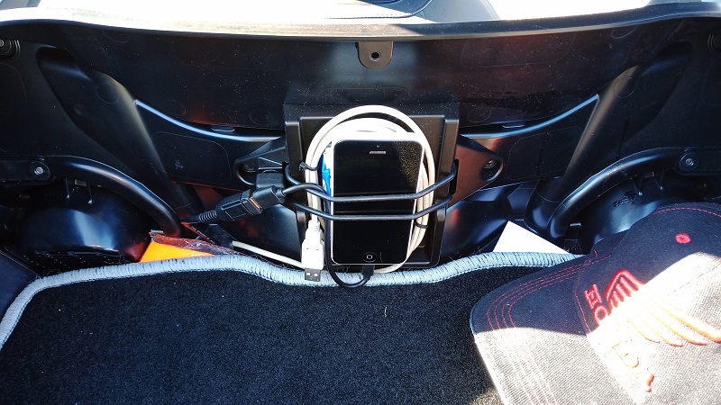

Nun möchte ich mir vom Topcase den USB Anschluss für Apple Carplay nach vorne zum Lenker legen (USB-Verlängerung). Handyhalterung ist schon montiert. Ich möchte da ein USB-Verlängerungskabel vom Topcase unter der Sitzbank verlegen. Sitzbank abbauen ist klar. Von der Sitzbank zum Lenker (also beim Tank vorbei) könnten das mit dem einfädeln klappen, hoffe ich zumindest. Vorne am Lenker kommt ein kurzes Stück USB zu Lightning (mit Schrumpfschlauch wasserdicht gemacht). So kann man bei einem Kabelbruch oder Handywechsel einfach das letzte Stück Kabel tauschen.
Hat da schon jemand Erfahrung und vielleicht ein paar Tipps für mich? Worauf muss man besonders achten? Sitzbank abbauen gibt es Videos, das sollte ich hinbringen....

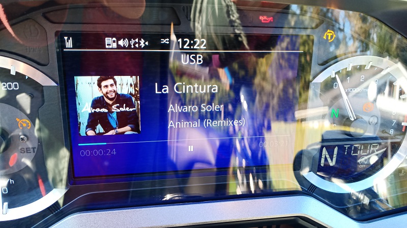

Musik hole ich mir mit Cover und Zusatzinfos vom USB-Adapterkabel im linken Koffer via USB-Stick. Läuft perfekt. Teilenummer müsste für ca. 30€ (08E79-MKC-A00) sein.

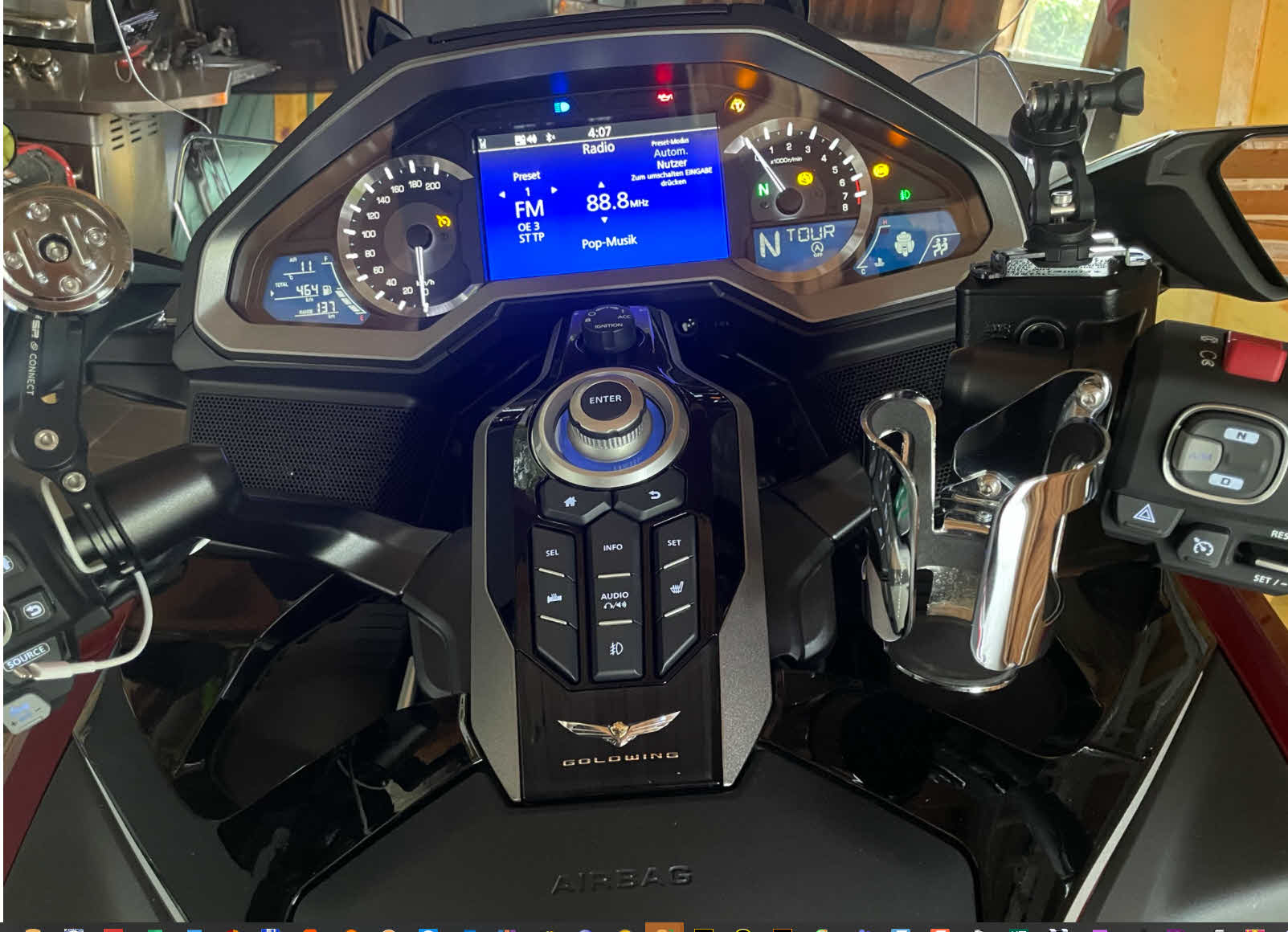

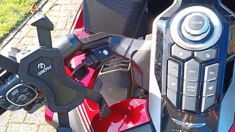

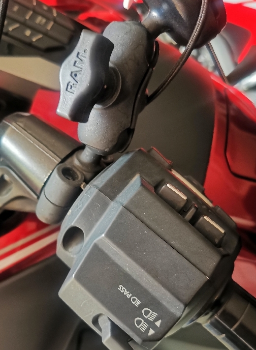

Anbei ein paar Fotos. Links ist die Handyhalterung (bei der DCT kann man den Plastikring mit einer Schraube entfernen). Rechts ist der Getränkehalter von der alten GW. Am Bremsflüssigkeitsbehälter ist ein 2. "Handyhalter" mit einem Adapter für eine Actioncam.
Das USB Kabel habe ich im Topcase einfach zusammengesteckt. Vorne zwischen Tank und Verkleidung habe ich das Kabel eingezogen (mir einer Einzugshilfe aus Nylon, ein langer Kabelbinder sollte auch gehen). War etwas knapp aber nach 3 Minuten war ich durch. ;-) Vorne beim Lenker habe ich ein USB auf Lightning Kabel angesteckt und die Steckverbindung mit einem Schrumpfschlauch geschützt. Das kurze Kabel ist dann im Lenker, hinter der Abdeckung verlegt und kann einfach getauscht werden.
Edit: der erste Tag mit Appel Carplay hat gut funktioniert, man muss halt die Verbindungsreihenfolge einhalten. Calimoto geht noch nicht, stimmt. Aber Musik ist super, und wenn man schnell wo hin muss sage ich einfach: Siri navigiere mich zu Lou*s nach Sankt Pölten, klappte einwandfrei!

Hallo @satmax
Kannst Du mir sagen, welche Handyhalterung Du verwendet hast und wie diese am Lenker befestigt wird? Sieht auf dem Bild nach einer speziellen Schelle aus... mit Augen rollen
Ich suche ebenfalls nach einer Handyhalterung, bin aber wegen der Befestigung unsicher.
#7  25.03.23, 01:44:19

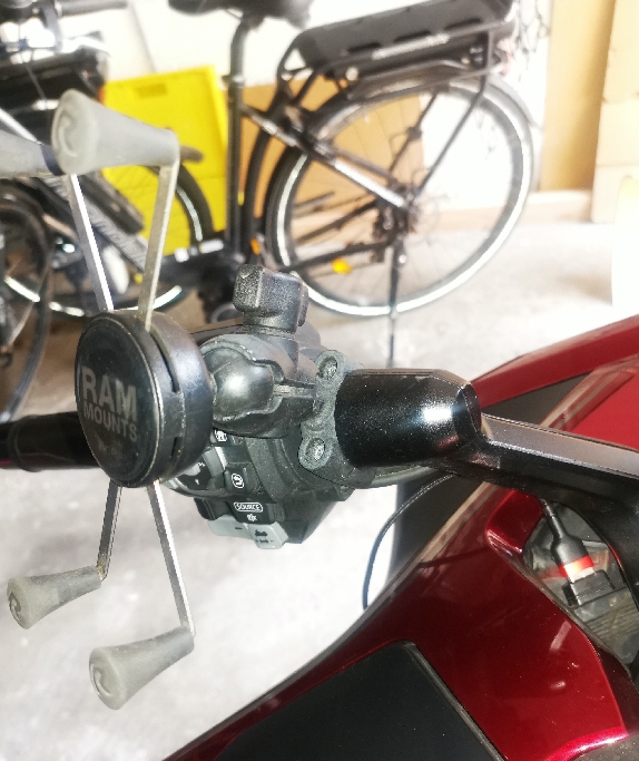

Ich fand diese Stelle ideal, da man die vorhandenen Abdeckungen einfach entfernen und durch die Klemme ersetzen kann. Als Handy-Halterung wählte ich RamMount X-Grip.
#8  25.03.23, 08:45:14
@Joe
Das scheint ne "Grefay-Halterung" zu sein (Sufu Amazon, Ebay usw). Sowas kann man auf Ramount umfuckeln.
Ich hatte an meiner SC eine Ramount-Kugel wie Georg gelöst, dafür findest du genug günstige Halterungen.
Ich fahre an der SC68 das QI-Haltesystem von SP Connect, ist aber nicht ganz günstig.
#9  25.03.23, 08:54:51
Danke für die Antworten, ich würde hier eine dezente Lösung mit der Möglichkeit, das Handy schnell aus der Halterung zu bekommen, bevorzugen.
Die Lösung von Satmax sah hier ganz interessant aus... zwinkern
Von SP Connect gibt es ja mehrere Modelle, welche Ausführung empfiehlt sich da?
Braucht man bei der Goldwing auch den Vibrationsdämpfer noch zusätzlich, oder kann man sich den sparen?
