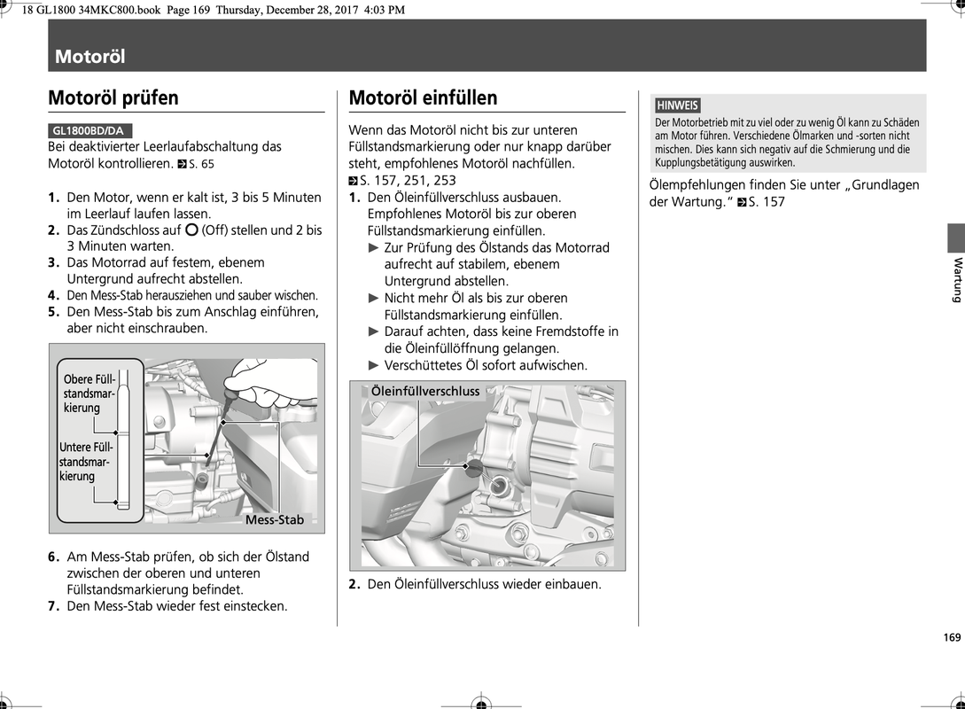

Da der Ölmessstab der gleiche bei der F6B und der Goldwing ist, (15650-MCA-010)gelten wohl auch die gleichen Ölstandsmeßbedingungen.
Messen des Ölstandes bei senkrecht stehender Maschine mit aufgesetztem Ölstab.
#3  03.06.21, 21:53:17
Ich habe das mal aus meinem Handbuch der F6C kopiert:
Checking the Engine Oil
1. If the engine is cold, idle the engine for 3
to 5 minutes.
2. Turn the ignition switch off, stop the
engine and wait 2 to 3 minutes.
3. Remove the oil fill cap/dipstick and wipe it
clean.
4. Place your motorcycle in an upright
position on a firm, level surface.
5. Insert the oil fill cap/dipstick until it seats,
but don’t screw it in.
Check that the oil level is between the
upper and lower level marks in the oil fill
cap/dipstick.
6. Securely install the oil fill cap/dipstick.
upright position, das bedeutet, dass die Wing senkrecht stehen muss.

@ bumblebee:
Ach wer richtig lesen kann...
Im F6B Handbuch steht es auch weiter unten mit drin... ich hab mich davon auf's Glatteis führen lassen, dass im GL1800 Handbuch im aller ersten Punkt steht, die Maschine auf den Hauptständer zu stellen, der Absatz im F6B Handbuch fehlt...
