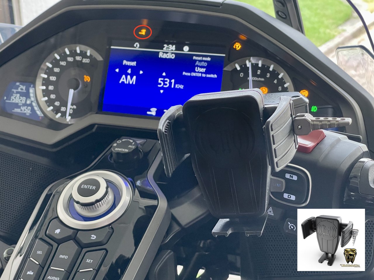

Wieder gefahren und plötzlich leuchtet die Warnlampe des Smart Key auf, erlosch wenig später um dann wieder erneut aufzuleuchten. So schnell konnte die Batterie ja nun auch nicht leer sein. Nun nahm ich meinen Smart Key aus der rechten Oberschenkeltasche meiner Hose und steckte ihn in die Brusttasche meiner Jacke und, oh Wunder die Warnlampe blieb aus.
Das Foto ist "nachgestellt"!
Später bin ich dazu übergegangen den Smart Key in meine linke Oberschenkeltasche meiner Hose zu verstauen und seitdem gibt es keine Probleme.
Was hatte sich zum Vorjahr geändert?
Zum Jahresbeginn hatte ich den alten Goldstrike Ciro Phone Holder (wired) durch den neuen QI Goldstrike Ciro CYBERCHARGER®Phone Holder with 15W Wireless Fast Charger auf der rechten Lenkerseite ersetzt.
Link zur Internetseite von GOLDSTRIKE
Ich nehme an, dass durch das zum laden des Smartphones benötigte Magnetfeld, den Kontakt zwischen der Wing und dem Smart Key stört!
Als neuer Linksträger habe ich nun keine Probleme mehr mit meinem neu lieb gewonnenen Smart Key.
