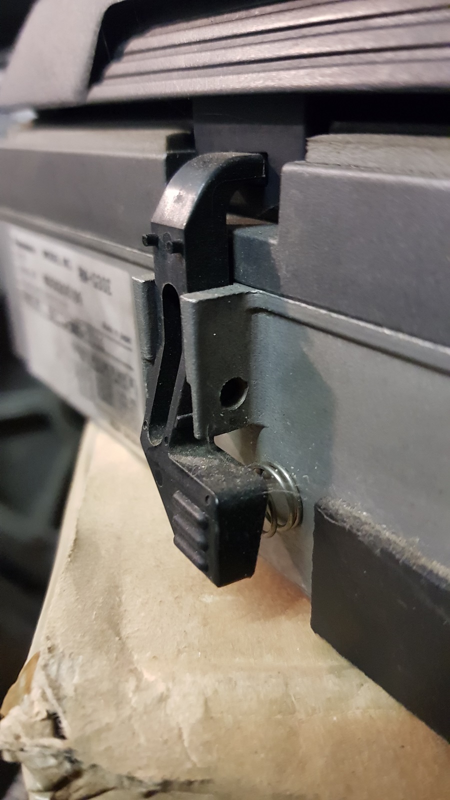

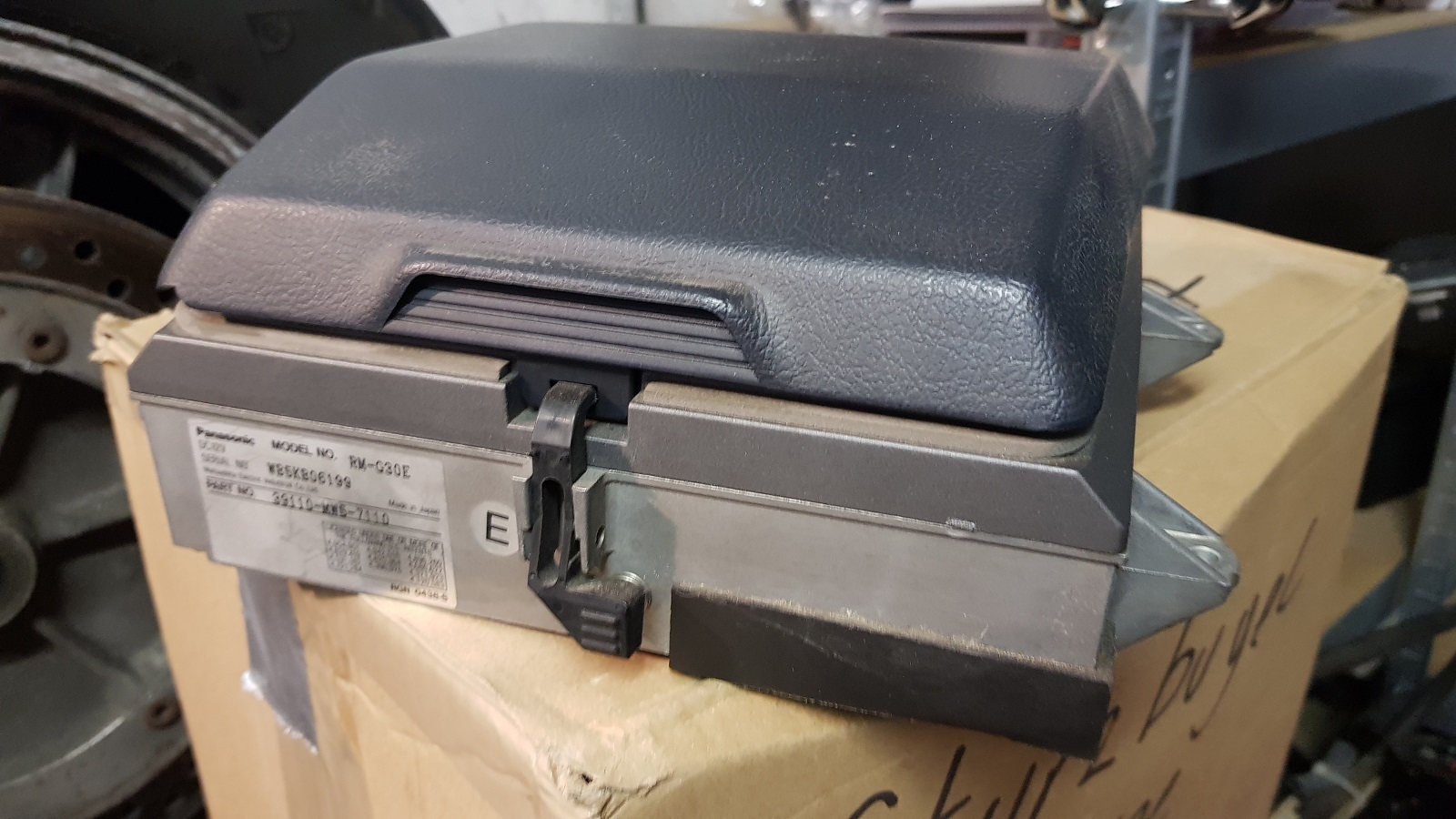

Hier ist ein Bild davon, ich hoffe es hilft.
Max

Aaahh, danke Max, das Foto war wirklich hilfreich.
Dieser Riegel ist also am Radiobedienteil.
Das kann man auf diesen Zeichnungen echt nicht erkennen.
Jetzt fehlt der zwar immer noch, nun weiß ich aber wenigstens
genau, wonach ich suchen muss.
