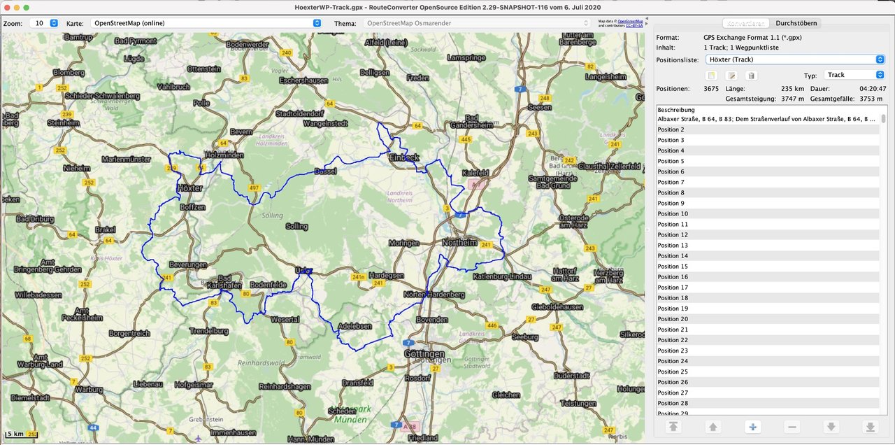

Route mit kurviger.de erstellen und in kleinere Teilstrecken aufsplitten, exportieren und in's Wing NAVI (SC79) importieren ...

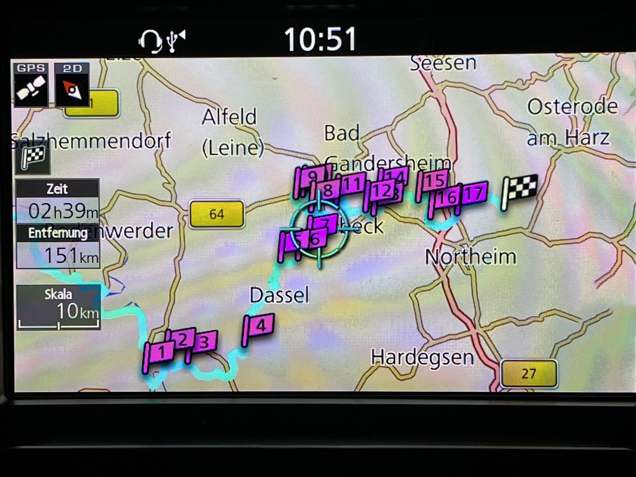

Leider benötigt das Honda Navi für die Berechnung einer importierten Route eine gefühlte Ewigkeit und gerade wenn man unterwegs ist und es mal eben schnell gehen soll wenn man zum Beispiel mal eben einen Wegpunkt löschen möchte, hat man so seine Nöte damit. Je kleiner die Restwegstrecke ist, umso schneller ist auch alles neu berechnet.
Hier sei kurz (wiederholt) erwähnt, dass das Honda Navi zur Zeit keine Routen importieren kann und ebenso keine Tracks in Routen umwandeln kann. Aber vielleicht kommt das ja noch. Was braucht also das Navi, ja genau, einzelne Stütz- Wegpunkte oder Zwischenziele, da unterscheidet das HONDA Navi nicht. Anschließend verbindet das Navi diese Punkte und es wird eine Route daraus berechnet. Leider hat das Navi noch nicht, die von uns Bikern so beliebte Optionen wie "bevorzugt Kurven". Ein perfektes "Planungswerkzeuge" für kurvenreiche Routen und die Urlaubsplanung, ist die Internetseite von https://kurviger.de" target="_blank">Kurviger.de.
Ich war schon vor längerer Zeit dazu übergegangen, meine Routen aufzuteilen. Dieses war in der Vergangenheit nur mit einer separaten Software möglich. Ich nutzte dazu "RouteConverter". Seit neuestem bietet https://kurviger.de" target="_blank">Kurviger.de ebenfalls diese Möglichkeit - toll!
Um diese Zusammenhänge vom erstellen, dem "vermehren" von "Stützpunkten" (Wegpunkte/Zwischenziele), exportieren und das importieren in das Honda Navi zu veranschaulichen, habe ich mich für ein Video entschieden.
Da ich selten Videos erstelle und diese fast ausschließlich für dieses Forum sind, bitte ich um Nachsicht - danke.
Die Gesamtlänge des Videos beträgt ungefähr 16 Minuten: https://youtu.be/xsYzIGFwK50

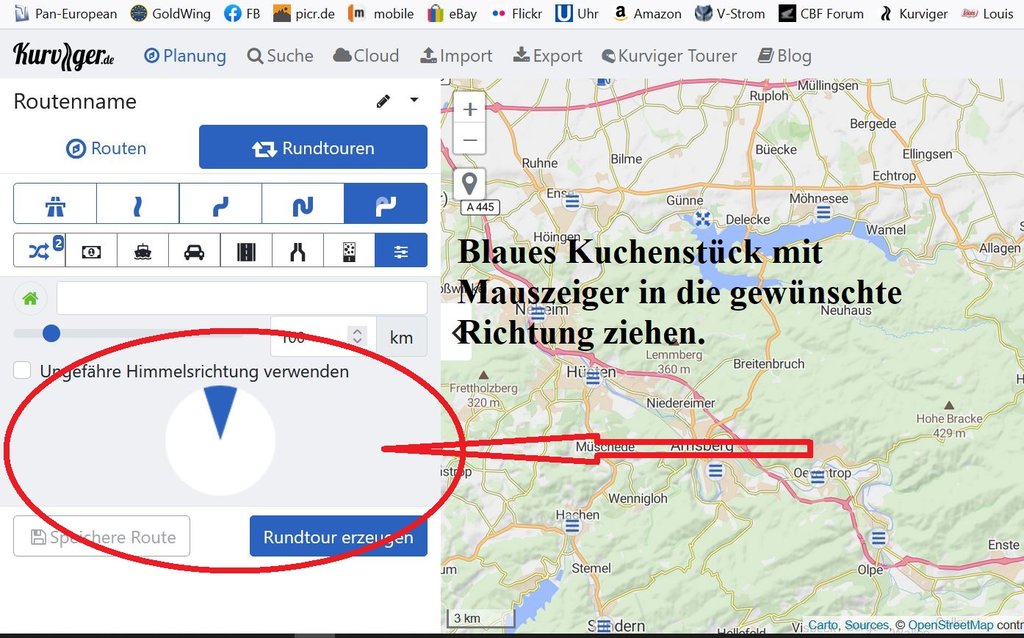

Da Kurviger die Funktion "Rundtour" anbietet, ist das Unterteilen natürlich eine feine Sache. Kannte ich bisher noch nicht oder habe es nicht bemerkt/ausprobiert.

Was mir im Honda-Navi sehr unangenehm aufgefallen ist: Kommt man an eine unerwartet gesperrte Straße, hat man - gerade in Gebieten mit wenig Straßendichte - das Problem, dass das Navi einen immer zu dem Punkt schicken will, der als nächstes "dran" wäre. Diesen kann man zwar löschen, aber wie finde ich auf die Schnelle heraus, welcher Wegpunkt das gerade ist? Die Stützpunkte haben ja keine Nummern, sondern werden schlicht vom Navi durchnummeriert. Man muss also auf gut Glück einen oder zwei oder drei Punkte löschen. Dabei muss man jedesmal im Navi rein und rauszoomen, was doch sehr zeitraubend ist. Nach dem Löschen berechnet das Navi neu und wenn man feststellt, dass es immer noch nicht reicht, geht das Ganze von vorne los. Wei kommt man denn schneller im Navi auf eine Übersicht der Route, als mit dem Schalter am Lenker rein- und rauszuzoomen?
Wenn Du über das Menü und den Schaltern am Lenker die Option "Wegpunkt löschen" aufrufst, wird immer als oberster Punkt, der zu löschender Wegpunkt der nächster Wegpunkt der angefahren wird angezeigt. Während die Route neu berechnet wird, einfach der Umleitung folgen ...
Ist in meiner Bedienungsanleitung (2020) auf Seite 58 nachzulesen.
Anmerkung:
Wenn bei der Menüführung, Deutsch eingestellt ist, wird während der Fahrt "Wegpunkt löschen" und wenn man steht, beim zweiten "Durchlauf" "Wegpunkte löschen" angezeigt.
Wenn Du mehrere Wegpunkte löschen möchtest, so kannst Du dieses nur machen, wenn die Wing steht.

Nein, nein. Unverständlich war Dein Video überhaupt nicht! Es blieben bei mir halt nur diese paar Fragen aus dem täglichen Gebrauch übrig. In einem solchen Video kann man einfach nicht alle Eventualitäten erfassen. Ich fand das sehr informativ. Kurviger habe ich schon mehrere Male genutzt, mir ist aber noch gar nicht aufgefallen, dass man sich da auch Rundfahrten vorschlagen lassen kann. Wer lesen kann ..... zwinkern alles wird gut danke goodposting
#4  27.07.21, 08:30:00
Doppelpost, kann weg
#5  27.07.21, 08:31:18
Du kannst die Streckenlänge und sogar die Richtung der Rundtour vorgeben freuen
