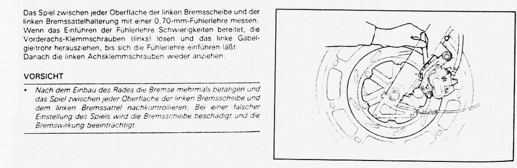

Bei niedriger Geschwindigkeit kommt mir das nach Shimmy am Vorderreifen - wenn es davor NICHT da war und das Vorderrad korrekt (0,7 mm Abstand zwischen der linken Bremsscheibe und dem Bremssattel Träger außen sind genau eingestellt - muss bei jedem Radausbau so eingestellt werden, Fühlerlehre dazu gibt es im Bordwerkzeug)
#4  25.07.21, 13:03:38
Kannst mir eventuell ein bild schicken
