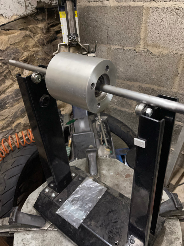

ich drehe mir ein Wuchtadapter für die HInterradfelge.
Material ist noch keines bestellt.
Auf Lager hätte ich nur noch einen Rohling für mich.
15mm Kugellager werden eingepresst.
5 Kugelbundschrauben klemmen die Felge auf den Adapter.
Das Gewinde ist, entgegen der Radaufnahme am Fahrzeug, in dem Adapter.
Ob ich eines oder mehrere mache ich egal.
Hat jemand Interesse?
Dann bitte nur eine PN an mich.
15mm Welle habe ich auch noch liegen.
Lieben Gruss Horst

Hier Beispielbilder von meinem Adapter für die Moto Guzzi Stelvio/Griso:
Lieben Gruss Horst

Hier ein paar Bilder :
Lieben Gruss Horst
