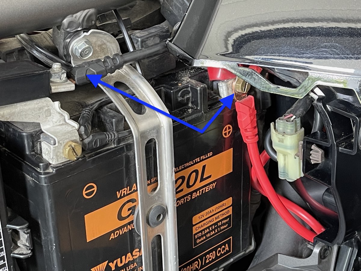

Hier kann man gut sehen, dass ich ein zusätzlichen Kabeldurchlass zum Seitenkoffer mit einer entsprechenden 25 mm Gummidichtung gebohrt habe.
Bild 2)
Die blauen Pfeile zeigen die beiden angeschlossenen Kabel.

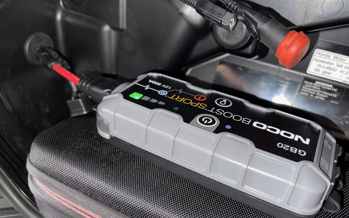

Die angeschlossene Powerbank im Seitenkoffer.

Löcher in die Koffer bohren, wo man das Ding in den Koffer legen und bei Bedarf mit den Krokodilklemmen an die werkzeuglos erreichbare Batterie anklemmen kann, wäre für mich keine Option. Ich hab auf grosser Tour auch so ein Teil im Koffer, aber bei Festeinbau sind die Vorteile der Fremdhilfe für Tourkollegen dahin. Wenn Dir das so taugt, sauber eingebaut freuen .

die Powerbank wird nur zum starten verbunden und mit den selbstverständlich mitgeführten Krokodilklemmen zur Rettung für andere Motorradfahrer eingesetzt werden!!
