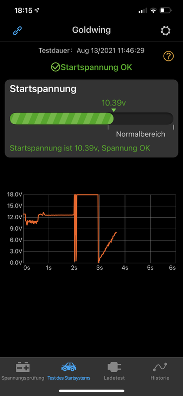

Nachtrag:
Hab bei mir das Biker SOS installiert das auch die Bordspannung überwacht und da ist mir gestern aufgefallen immer wen sie den Dienst verweigert bricht die Spannung kurz Rapide ab bis unter 3 Volt um dann wieder steil nach oben geht zur normalen Spannung. Und dann geht wieder alles ganz normal.

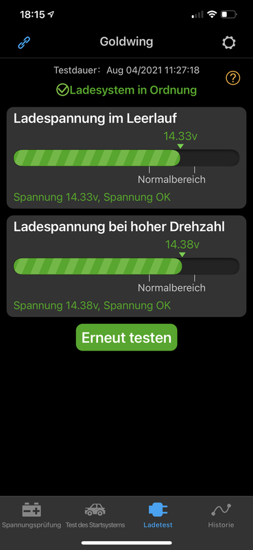

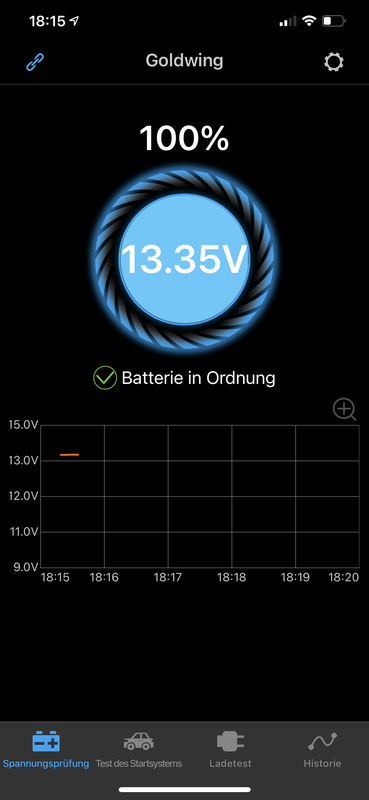

Ich überwache auch und habe bisher keine Probleme gehabt.
Eine App und in jedem Fahrzeug ein Module zum auslesen.
Klappt prima und hilft auch gleichzeitig die Ladespannung zu sehen und die Startspannung und dabei ggf. eine defekte Batterie zu entlarven/finden.
Schau mal hier
Lieben Gruss Horst

#7  16.08.21, 17:12:13
daffy
so schaut es bei mir aus wenns spinnt
