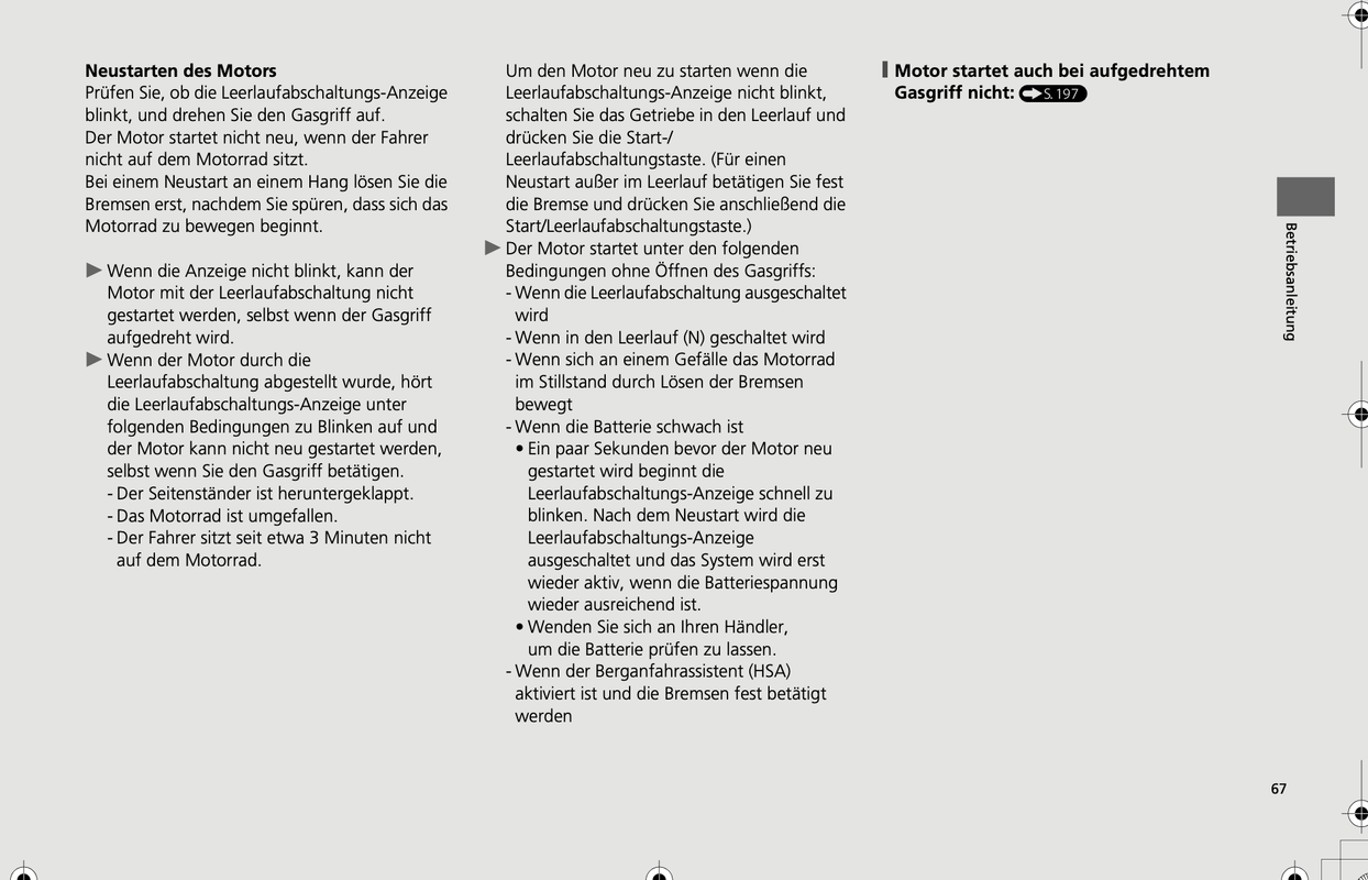

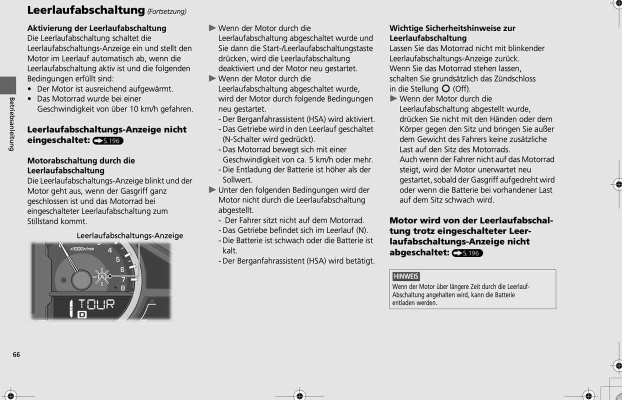

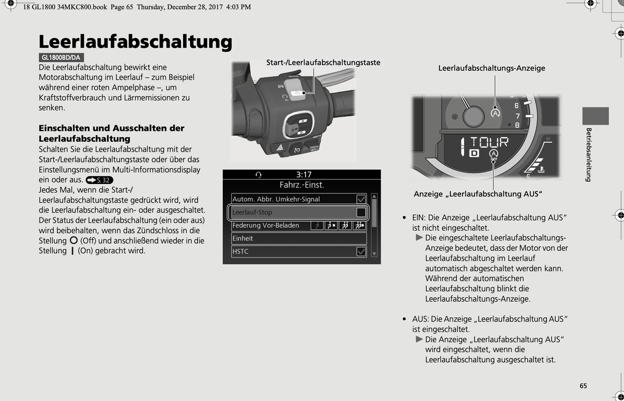

Das steht dazu im PDF Handbuch des Fahrzeugs:
Ein Klick auf das Bild und es wird GROSS
Lieben Gruss Horst

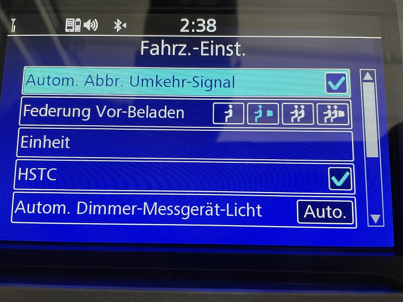

#7  23.08.21, 17:52:51
Ich wollte nicht direkt antworten, obwohl ich mir sicher war. Jetzt habe ich aber nochmal nachgesehen. Weder lässt sich die SSA durch Drücken auf den Not-Aus aktivieren, noch findet sich ein entsprechender Menüpunkt in den Einstellungen. (2018er Tour Schalter)
