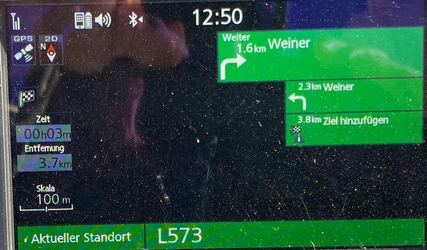

Hallo zusammen
Wollte mal wieder ein kurzes Update zu dem Problem "Navi hängt sich beim Navigieren einer Route auf" geben. Nachdem ich beim Händler ein neues Update bekommen habe, hat sich leider immer noch nichts verbessert. Manchmal kann ich 50km navigieren dann hängt es sich wieder auf. Da die Maschine von 02/2019 ist nimmt sich Honda auf Kulanz der Sache wohl an. Allerdings muss ich 1750€ zuzahlen. Das finde ich echt der Hammer und habe da erstmal nicht zugesagt. Mal sehen wie die Sache ausgeht. Werde weiter berichten. Im Anhang findet ihr mal ein Bild wie der Bildschirm, beim aufhängen, stehen bleibt. Finde es immer noch interessant, dass ich wohl der einzige bin, wo das passiert.
Gruß Michael

Den screenshoot mit dem Hamster im Sternenhintergrund müssen wir also ernst nehmen?
