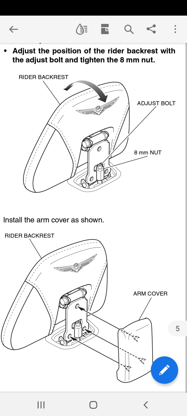

Hier ist eine Skizze aus der Original-Einbauanleitung, die den Verstellmechanismus zeigt. Einstellschraube (Inbus) und Feststellschraube 8mm.
Aufpassen beim Abnehmen und Wiederaufziehen der Gummi-Abdeckung - Silikonspray und Spitzzange helfen.
Wenn du bei youtube "Goldwing driver backrest" eingibst, gibts mehrere Videos auch von der 18+ (allerdings englischsprachig).
In der Normal-Position war das Teil für mich völlig unbrauchbar - habe die Lehne dann fast maximal nach vorne gestellt und die Unterstützung am unteren Rücken ist jetzt super.

hoi danke habs mit den keywords gefunden - denke es geht nicht mehr - man kann etwas varieren - ev meine auch noch etwas vor - sonst sitzt man zu "relaxed" - wobei ging heut gut mit der ersten tour mit backrest ^...glaub muss man probieren . aber denk so umlegen und co geht nicht mit dem original - nur mit nachbauten...
danke auf jedenfall - hat mir geholen - wusste nicht wie ich googlen soll - aber mit den keywords gings ^^ - danke eeee

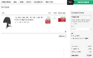

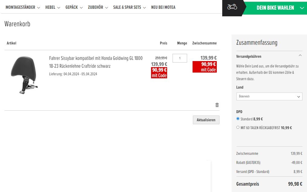

Bin aber auch eher etwas unsicher ob es da doch nicht zugroßen Qualitätsproblemen kommt, wenn man bedenkt was so eine Lehne im Originalzubehör kostet.
Hier inkl. Versand nicht mal 100 Kröten sieht der Originallehne sehr ähnlich.
Hat jemand so einen Preisgünstige Lehne montiert?

Kannst nehmen, passt,
Wie die original.
Hab ich seit drei Jahren dran.
Anleitung orig Honda, kann ich dir zukommen lassen.

Habe ich ebenfalls montiert - funzt einwandfrei...

Kannst du mir BITTE die Anleitung für die Lehnen Montage zukommen lassen.
Hab die Lehne heute von Motea bekommen.
Montagematerial + Schrauben sind ja jede Menge dabei ????
