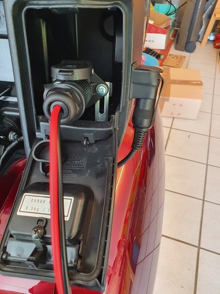

Ich habe ebenfalls seit vielen Jahren an allen meinen Wings für das CTEC MXS 5.0 das Connect Adapter Kabel dauerhaft angeschlossen. An der 15er in den rechten Seitenkoffer und an der 18er hinter der linken Batterieverkleidung. Zusätzlich seit einem Jahr auch noch das Anschlusskabel für einen Batterie Booster nachdem mir während einer Tour die Batterie zusammengebrochen war.
Alles kein Problem und ich habe keine Veränderung hinsichtlich Lebensdauer o.ä. bemerkt.

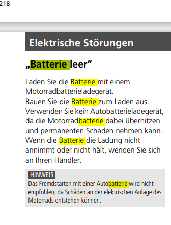

falls von Interesse, hier ein Auszug aus dem Fahrerhandbuch der SC 79.
#10  17.10.21, 09:05:41

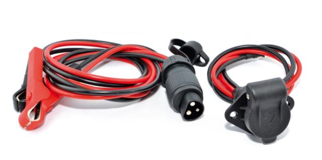

Wenn man aber laden und Starthilfe geben/empfangen will, dann geht das damit nicht mehr, weil die Kabeldurchmesser zu gering sind. Aus diesem Grund verbaue ich in meinen Mopeds schon seid Jahren das BAAS System (Klick). Man braucht dafür aber mehr Platz weil die Kabel dicker und die Stecksysteme größer sind. In der SC47 habe ich die Steckdose in das linke Topcase-Fach eingebaut. Natürlich gibt es neben Starhilfekabeln, auch noch jede Menge weitere Kabel und Anschlüsse für das BAAS-System.

Ich habe bei meinem Gespann auch das BAAS - System ( rechter Seitenkoffer ) verbaut und bin damit sehr zufrieden.

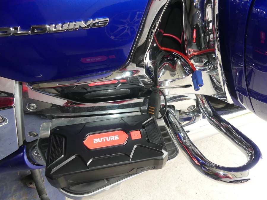

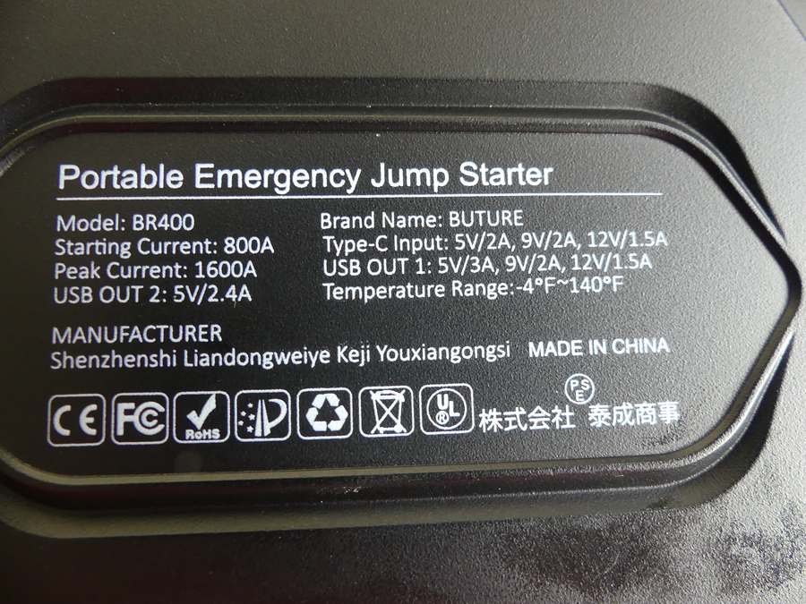

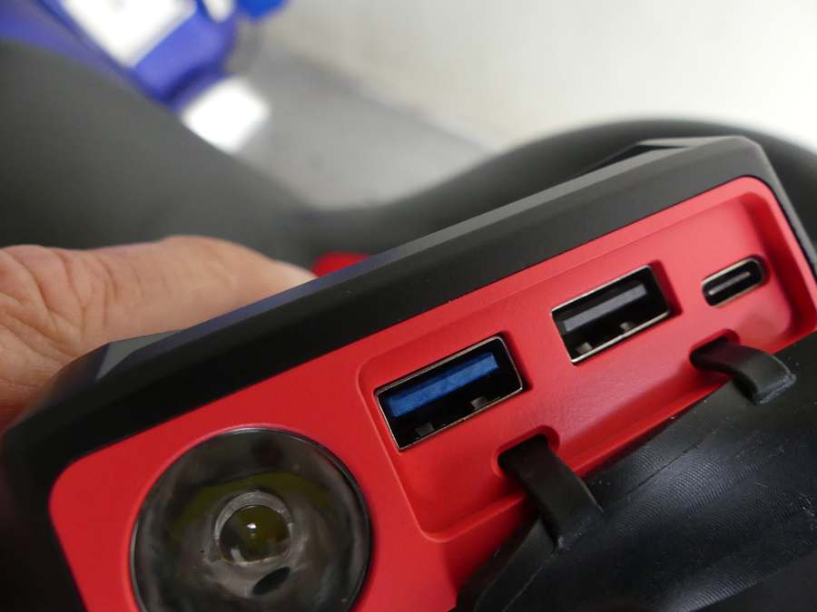

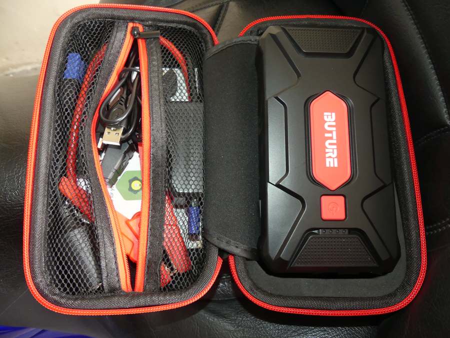

Ich habe den Booster von BUTURE, Typ BR400. In der Startspitze 1600A
Bin sehr zufrieden damit. Vor allem wurde eine stabile handliche Box (22x12x9 cm bxtxh) mitgeliefert und alle benötigten Kabel auch zum Laden von Handy usw. (USB 2.0, USB3.0, C). Kabelführung liegt versteckt hinter der Seitenverkleidung.
#18  18.10.21, 14:10:30
@Sunshine
Sieht ordentlich aus. Dein Modell ist nicht mehr lieferbar. Das Nachfolgemodell hat eine Startspitze von nun 2200A und kostet 75,- €.
Gibt es eigentlich eine "Verschlusskappe" für den Anschlussstecker? Könnte ich mir problematisch bei einer Regenfahrt vorstellen. Bei meinem Glück... mit Augen rollen
#19  18.10.21, 15:36:18

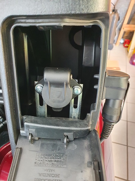

@Christian SU:
Eine Verschlusskappe ist nicht dabei. Während der Fahrt liegen die Kabel und Anschlüsse hinter der Verkleidung. Da passiert nichts. Wie man an dem blauen Anschluß für den Booster sieht, ist er absolut sauber und das schon die ganze Saison plus eine Saison an meiner roten 18er. Ich bin damit schon bei strömendem Regen gefahren.
Das Anschlußkabel ist das gleiche welches bei Tante L. als (BAAS RINGOESENKABEL EC5 PROCHARGER STARTHILFEB) für 14,99 € angeboten wird. Dürfte für die meisten Booster passen.
