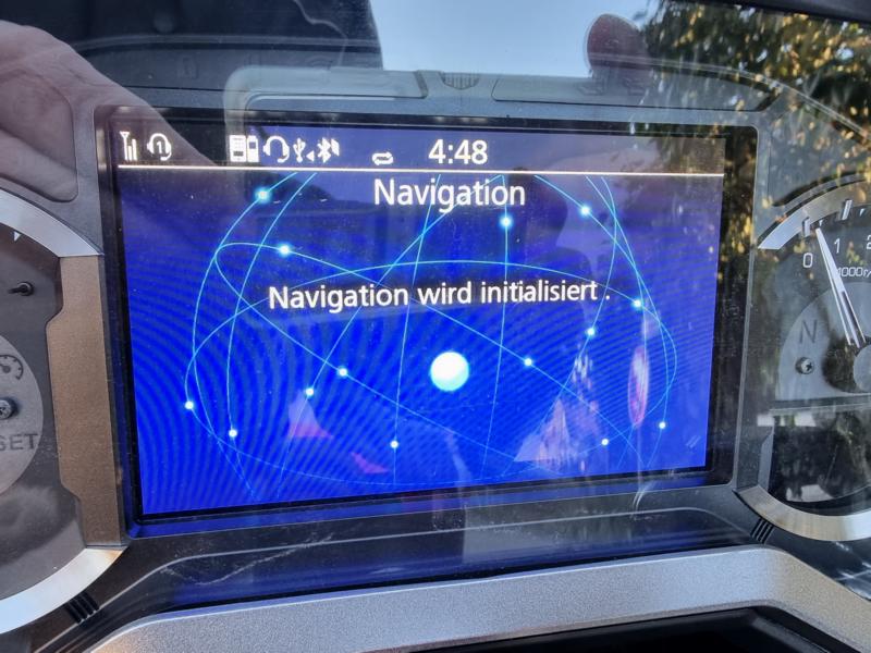

bin heute 210 km gefahren und das Navi hat sich nicht gemeldet.
Mehrfach an aus geschaltet. Keine Veränderung.
Es steht immer" Navigation wird initialisiert..."
Nichts passiert dann.
Wer kann mir helfen, das das Navi wieder ordnungsgemäss arbeitet?

Klemm mal die Batterie für einige Sekunden ab, quasi ein "Hardreset", anstatt nur Zündung ON/OFF und prüfe erneut, ob die Technik dann wieder funzt.

1. im Menue auf Audio Einstellungen gehen
2. auf den Punkt Syst. Zurücksetzen gehen
Leider sind dann ALLE Einstellungen WEG!
Aber alles funktioniert wieder.
Herzlichen Dank an den Fuchsbau!
Gruß Martin
