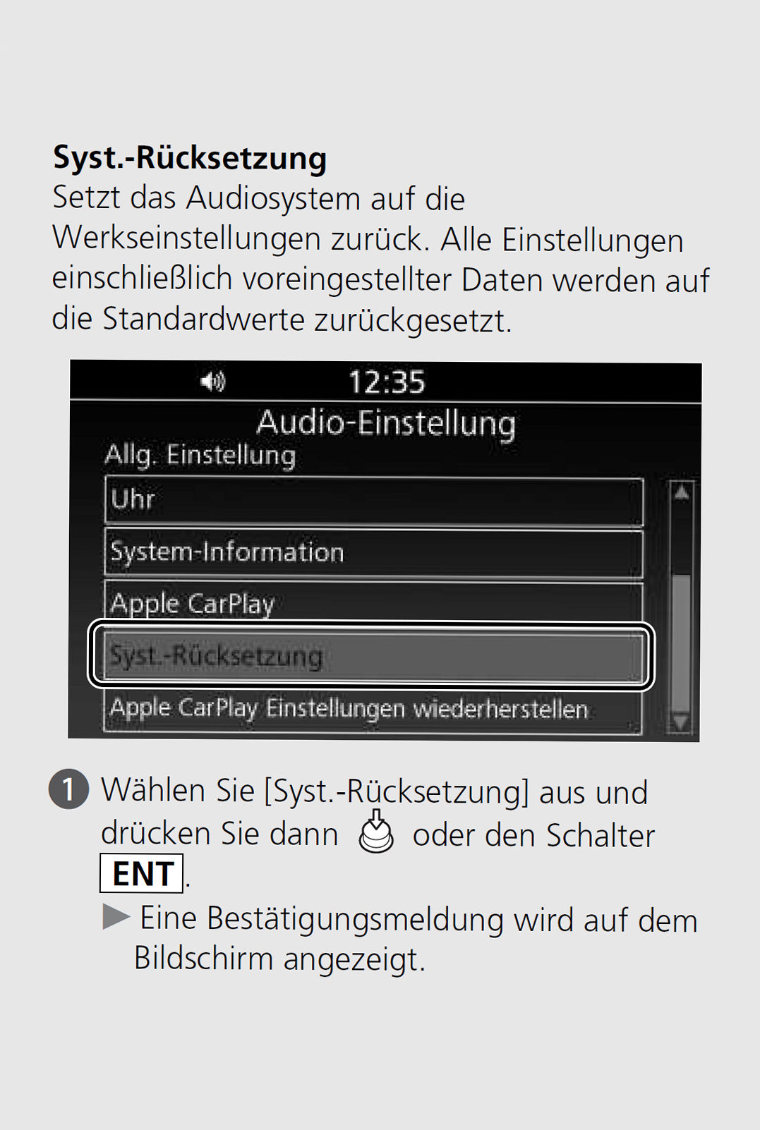

GL-Jorgas
1. im Menue auf Audio Einstellungen gehen
2. auf den Punkt Syst. Zurücksetzen gehen
Leider sind dann ALLE Einstellungen WEG!
Aber alles funktioniert wieder.
Herzlichen Dank an den Fuchsbau!
Gruß Martin
