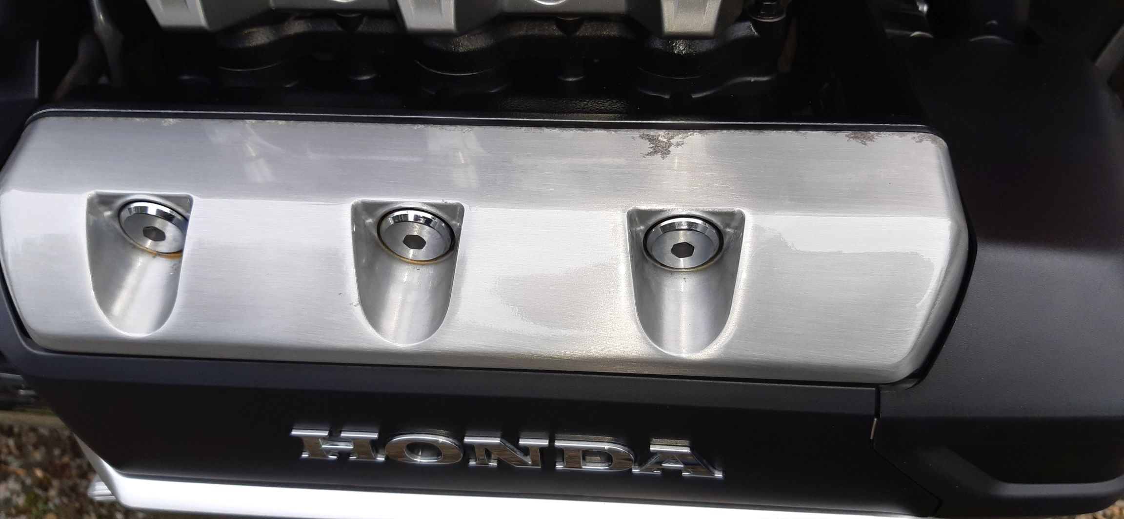

meine GW hat sehr unschöne Korrosion am Ventilkopfdeckel. Die Ursache kenne ich nicht, denn die Maschine wurde gebraucht gekauft und die Kopfdeckel stammen von einer anderen Maschine. Wilde Geschichte.
Der Kopft sieht aus, als wäre es gebürstetes Aluminium mit Klarlack oder ist es eine klare Pulverbeschchtung?
Ich denke mit Smartrepair ist dort nichts zu holen und der Kopf muss ab.
Noch war ich bei keinem „Spezialisten“.
Bin ich mit dem Problem alleine oder gibt es evtl. bereits Erfahrungen mit diesem Problem?
Vielen Dank

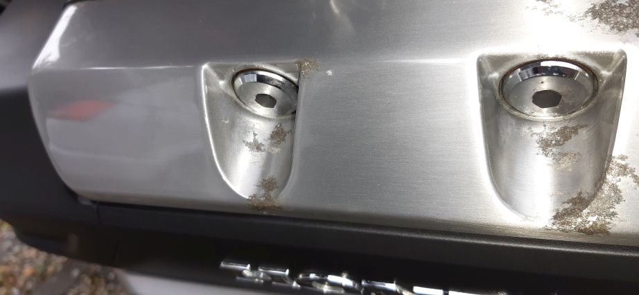

Eindeutig Salzschäden. Da hat jemand sein Ganzjahresmoped schlecht geputzt. Meine Felgen an der EX sahen genau so schlimm aus, hier meine Vorgehensweise zum Wiederherstellen der schönen Ansicht, du bräuchtest dann temperaturbeständigen Motorschutzklarlack --> Felgen aufhübschen.

Beim späteren Montieren des Ventildeckels die 6 mm Imbus Schrauben nicht anknallen. Die reißen gerne ab da die Oberhalb des Gewindes einen Bund haben, welcher auf dem Zylinderkopf beim anschrauben zur Auflage kommt und dadurch den Weg beim einschrauben begrenzen.
Wenn möglich würde ich dann auch eine neue Dichtung montieren.

Danke, ich werde eine kleine Drehmomentschlüssel (6 oder 10Nm) und zwei neue Dichungen verwenden.
Ich war gestern beim Lackierer und er meinte, der Kopf wurde ,wie auch viele Alufelgen, im Werk mit einer Folie bezogen und ich sollte, wie Olli beschrieb, die Köpfe erst zum Glassperlenstrahlen bringen. Es muss aber sehr fein bearbeitet werden.
