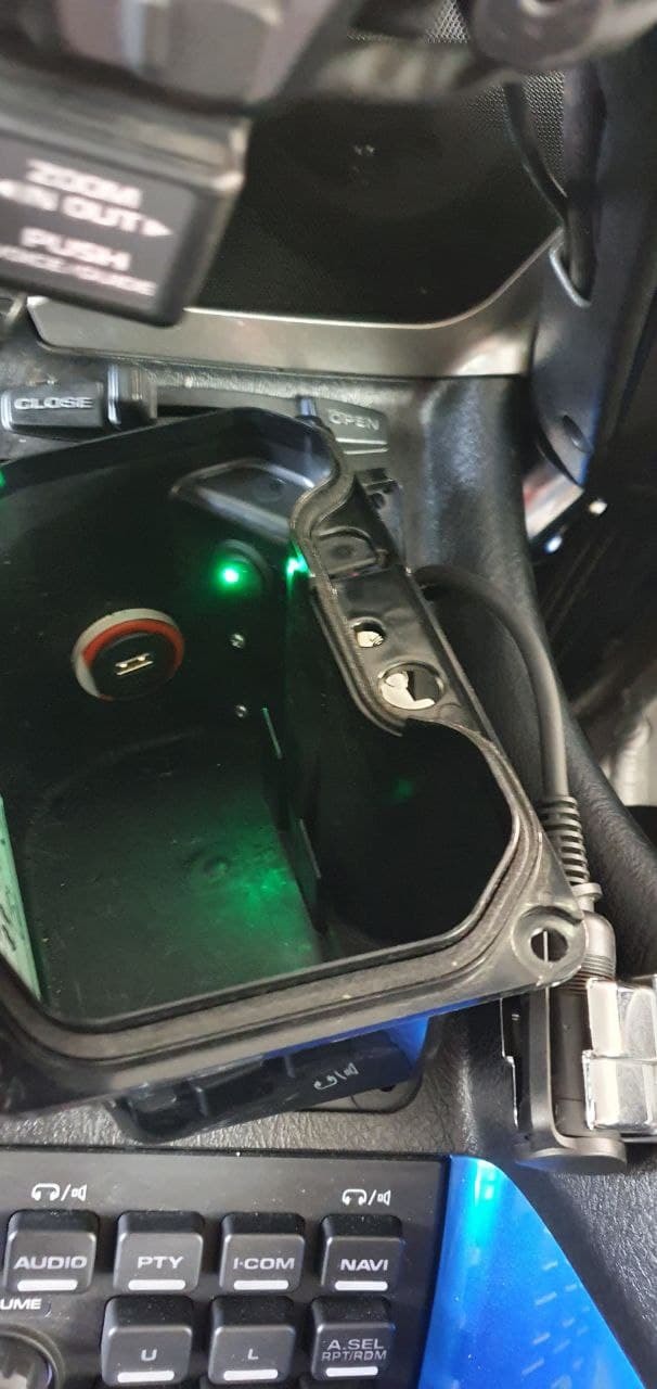

Was im Staufach Sinn machen würde, wäre eine 12V-Steckdose, mit fliegender Sicherung direkt an die Batterie angeschlossen (2mm Kabel-Querschnitt). Da könntest Du dann auch dein Ladegerät anklemmen, anstatt des gelieferten Anschlusses baust Du Dir halt einen 12V-Stecker fürs Ladegerät. Ich habe in meinem Staufach einen USB-Anschluss verzangelt (siehe Foto), Ziggi-Dose wäre der gleiche Einbaudurchmesser. Die Ziggi-Dose kannste mit USB-Einsteck-Adapter auch noch anderweitig nutzen. Der beleuchtete Schalter auf dem Bild dient dem Abschalten der non HU-konformen "running-lights" in den Blinkern.

Ich habe es im Topcase-Seitenfach. Schau mal hier, Beitrag #12.

bei meiner ist eine Zigarrenzündersteckdose im Topcase ganz unten ,wo eigenlich der CD-Wechsler eingebaut wird. Ladegerät mit Stecker für die Dose versehen und rein damit. Steckdose hat ne Verschlußkappe für Nichtgebrauchsbedarf. Kabel liegt unter der Sitzbank zur Batterie,welches natürlich auch ne fliegende Sicherung ist mit drin,für alle Fälle. Steckdose funktioniert somit zum Laden,aber auch umgekehrt zum Anschluß für Handy / Laptop und dergleichen.

Ich habe eine Steckdose im Soziusfach Links eingebaut.

Da mich ein paar Anfragen per PM erreicht haben, hier nochmal für Alle:
  • Fach ausbauen (ich glaube 4 Schrauben vom TopCase-Inneren)
  • 4 Löcher in den Boden bohren (2x für das Kabel, 2x für die Winkel (gelbe Pfeile))
  • Durchgangstüllen für die Kabel einsetzen
  • Kabel anschließen
Zeitdauer: ca. 30min
