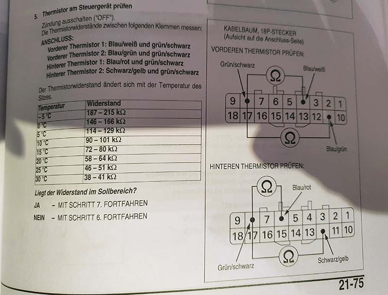

Ich versuche das nochmal zu erklären, was Gary möchte:
Im WHB der SC47 findet man im Kapitel 21 "Beleuchtung/Instrumente/Schalter" (ab Seite 21-74) die Anleitung bzw. Fehlersuche für die beheizbare Sitzbank. Unter anderem ist dort auch die Widerstandstabelle zu den jeweiligen Temperaturen und die Kabelfarben vermerkt (siehe Bild). Dies ist identisch zur SC68.
Die Frage ist nun, ob das bei der SC79 auch so ist. Können bitte Besitzer des WHB der SC79 dies mal gegenchecken? Danke!

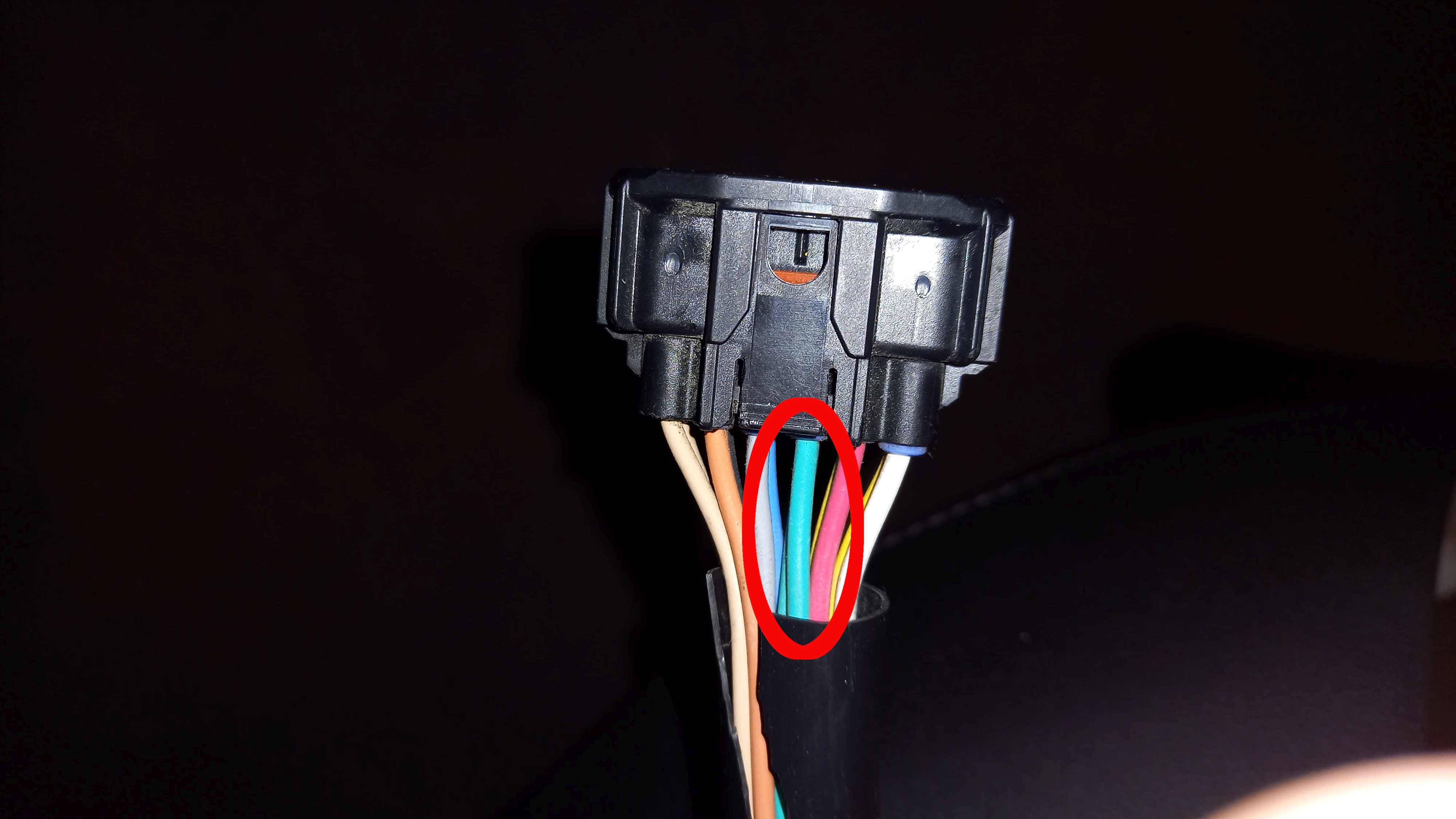

Ich habe die Idee von Garry und Christian aufgegriffen (siehe https://youtu.be/HDektMjlr2U) und die
Heizleistung meiner Sitzbank erhöht.
Eigentlich wollte ich dieses Schmankerl nur meiner Frau zukommen lassen, weil sie die Heizung
häufig nutzt und ich nie. Trotz intensiven Studiums des Schaltplans und Durchmessen des Steckers,
konnte ich nicht herausfinden, welches der beiden grünen Massekabel für die Sozia-Heizung
„zuständig“ ist.
Ich verließ mich auf mein Pokerglück und habe eines durchtrennt, in der Hoffnung, dass der
betroffene Heizkreis einen Fehler anzeigt…Denkste!
Ein getrenntes Kabel lässt beide Heizungen „meckern“. Nun wurde ein Widerstand zwischengelötet.
Wegen der „heißen“ Erfahrung von Garry mit dem 10 kOhm Widerstand, habe ich mich für 3 kOhm
entschieden und tatsächlich wurde jetzt ein Bereich messbar wärmer - leider der falsche (beim
Fahrer).
Mit einem kleinen Infrarot-Temp.messer konnte ich etwa 10 % bis 20 % Differenz messen bei 3kOhm
vs. Serie. Interessant war, dass die abgelesenen Temperaturen kurzfristig relativ stark nach oben und
unten schwanken. Dieses Phänomen erklärt sich wohl durch das ständige Ein- und Ausschalten der
Sitzheizungen durch das ECM, wie Christian im Video schon ausgeführt hat. Weil kein isolierender Hintern
draufsaß, sondern die Sitzbankoberfläche direkten Kontakt mit der kalten Tiefgaragenluft (5° C)
hatte, schaltet der Computer wohl besonders häufig.
Zuletzt habe ich das zweite Kabel also auch noch durchtrennt und für meine Frau einen 5 kOhm
Widerstand eingelötet.
Ein ausführlicher Test ist leider erst im März möglich.

@ Christian,
was hältst Du von folgenden Überlegungen:
Ich habe bei ca. 5°C Außentemperatur bei allen vier Thermistoren einen Widerstand von ca. 25 kOhm gemessen (siehe Deine Grafik in Post #5 rechte Seite).
Das Einlöten eines Widerstands von 3 kOhm erhöht die Temperatur der Sitzbank um ca. 12 %, (wie von mir gemessen), weil
3 = 12 % von 25 => ein Widerstand von 5 kOhm erhöht um 20 % (weil 5 = 20 % von 25).
Garry`s Test fand bei ähnlichen Temperaturen statt, er hatte einen 10 kOhm Widerstand verbaut, das würde nach vorgenannter Formel eine Temperaturerhöhung um ca. 40 % (!) bedeuten.
@ Garry,
Deine, im Eröffnungsposting gestellte, Frage nach dem richtigen Kabel zur Manipulation des Soziasitzes
kann ich (ohne Gewähr) wie folgt beantworten:
Es ist das grüne, zwischen dem grauen und dem roten!
