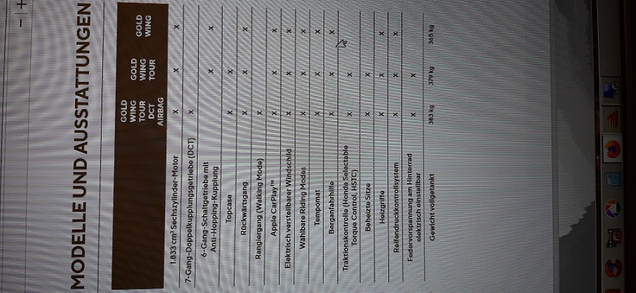

Diese Seite gibt es im Download....

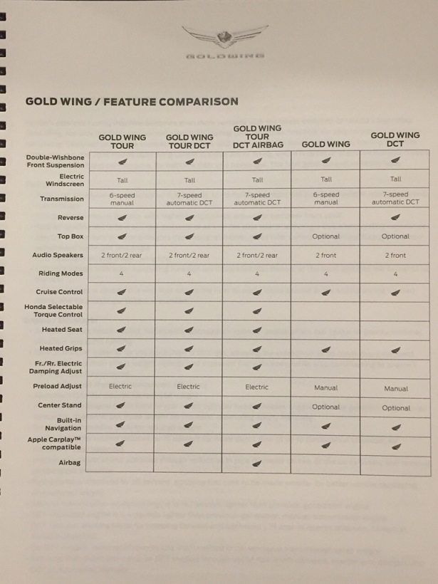

Hier noch von der amerikanischen Seite - etwas ausführlicher...

Garry
Super!
Vielen Dank für die Tabellen! Da habe ich Honda wohl Unrecht getan mit Augen rollen
Aber eine direkte Darstellung auf der Homepage ohne den Umweg über einen Download wäre doch ein bissel kundenfreundlicher alles wird gut
