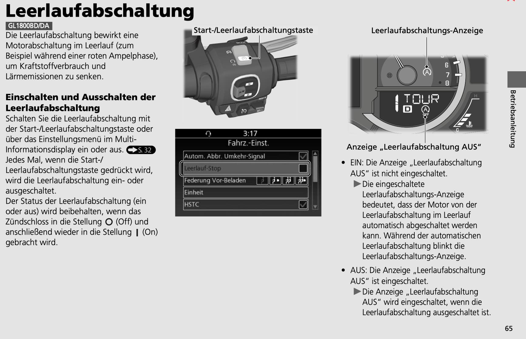

Hast du auf Seite 65 deiner Bedienungsanleitung nachgeschlagen. Das Zauberwort heißt bei HONDA Leerlaufabschaltung.
Nach meinem Batteriewechsel gab es keine Probleme.

Die Start Stop Automatik kann man doch ganz einfach am Startknopf ein und ausschalten.
#11  22.04.22, 15:29:17
