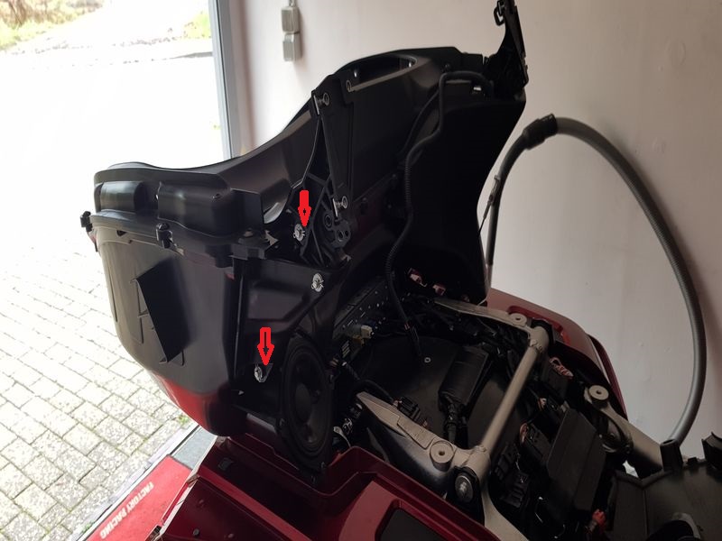

#9  21.02.22, 07:42:54
Hallo Garry,
Ich habe die Topcase Beleuchtung mit dem Zubehöranschlusskabel eingebaut.Für den Einbau habe ich gute 6 Stunden gebraucht .Beim zweiten mal wird es schneller gehen,weil man beim zweiten mal nicht alles nachlesen muss in der Anbauleitung von Honda die gut beschrieben ist . Das Topcase muß vollständig demontiert werden.
Mit dem Zusatzkabel das im Lieferumfang enthalten ist lässt sich später auch die zusätzliche Bremsleuchte anschließen.
Mit der ausbeute der Beleuchtung bin ich zufrieden , würde es immer wieder machen .
Gruß Heiko

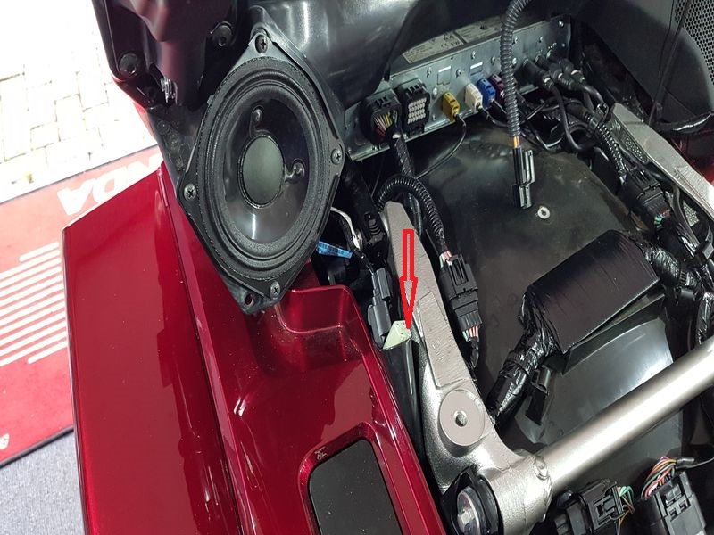

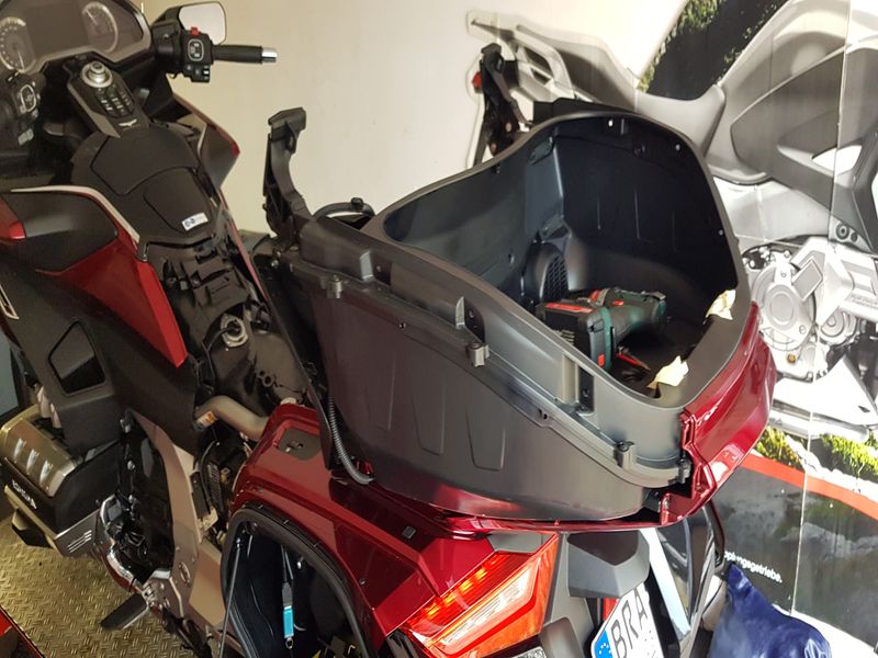

Hallo @Heiko: Deine Aufnahmen verdeutlichen sehr schön das Ausmaß der erforderlichen Arbeit. Darf ich die Fotos in meinem Video verwenden?
#12  21.02.22, 15:07:22
Hallo Gerry
Ja du kannst die Bilder verwenden .Nächsten Monat baue ich bei meinem Freund nochmal eine Leuchte ein.
Das Bild Nr 1 mit dem Pfeil zeigt wo das Zusatzkabel angeschlossen wird .
Das Bild Nr 2 da werden die neuen mitgelieferten Stoßdämpfer getauscht .
