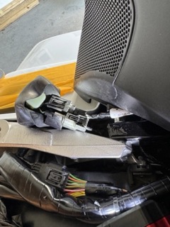

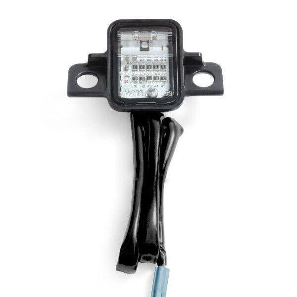

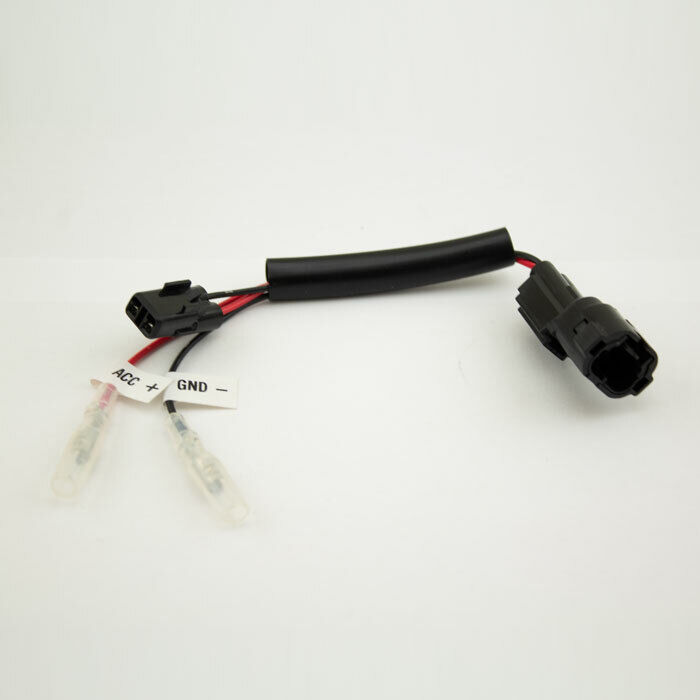

hp2023
Guten Tag in die Runde,
Ich habe ebenfalls die TC-Innenbeleuchtung aus CN im Dreierpack erworben.
Für den E-Anschluß habe ich den originalen Kabelbaum "HONDA 08E86-MKC-A00" versucht anzuschließen.
Ich finde aber den Anschluß (4-poliger quadratisch) nicht.
Stattdessen ist am rechten Koffer ein "Flachstecker 4-polig", siehe Fotos, zu finden.
Habe ich für die 2023er den falschen Kabelbaum, oder bin ich für den richtigen Stecker noch nicht fündig geworden ??
Kann jemand helfen ??
ois guade
HPK

Auf deinen Bildern sieht das aber eher nach einem 3-poligen Stecker aus.
Von der Form und Lage ("...am rechten Koffer...") wird es sich wohl um den AUX-Anschluß handeln.

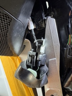

#28  11.05.24, 20:24:58
Ansonsten kann ich dir noch das Video Nr. 83 von Garry Oldwing empfehlen
Link
Etwa bei Minute 14:00 sieht man, wo der gesuchte Stecker verborgen ist.

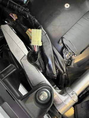

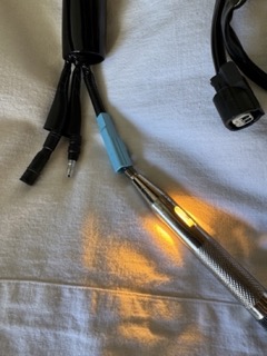

#30  12.05.24, 07:56:04
hp2023
Nur als Info, falls ich nicht der Einzige sein sollte, der gesucht und gesucht und gesucht.... hat
So... endlich geschafft.
Der Anschluß, war wider Erwarten in einer "GummiTülle" mit mehreren anderen Kabelsteckern enthalten.
Auf den Fotos sieht man den Anschluß deutlich (weiße Abdeckkappe).
ABER JETZT KOMMT SCHON DAS NÄCHSTE PROBLEM.
Die Anschlüsse passen nicht !! (siehe Fotos: links der HONDA-Kabelbaum, rechts das TC-Licht).
und jetzt ?????
Durchgemessen habe ich, auf dem blauen Stecker ist dauerstrom, auch 15 Minuten nachdem die Zündung ausgeschaltet wurde.
Auf den Rundsteckern finde ich keinen Strom.....
Hat noch jemand so ein Problem ?? traurig

#31  13.05.24, 20:11:57
Templer2222
bei mir ist ein blauer Stecker am Licht.
Original Teil. Dann passt das auch.
#32  14.05.24, 08:51:43
@hp2023,
wenn du dir den Post #18 von Christian SU anschaust, siehst du, dass bei den China-Nachbauten wohl andere Stecker verbaut sind.
Christian spricht von "Systemstecker".
Der Honda-Kabelbaum ist wohl nur für die Originalteile vorbereitet.
Gibt es da Adapter..., oder ist Basteln angesagt?
#33  14.05.24, 09:29:33
Templer2222
Da ist basteln angesagt. Sollte aber kein Problem sein.
Die Teile sind nur Beispiel...müssen nicht passen.
Bin aber sicher man findet passende Stecker/Buchsen.
