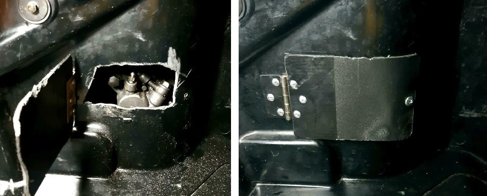

"service-klappe" erleichtert vieles, hier zb kann der koffer dran bleiben,
sieht man oft... aber meist nur ein loch das mit panzertape oder gummi wieder zugeklebt ist,
ich hatte mal etwas zeit und ein scharnier übrig..
lachen zunge raus
#14  03.03.22, 16:59:04
Jeansrebell
Guten Abend Helmut, winken
die Idee ist absolut gut, nur die Ausführung ist (mit Verlaub) reiner Pfusch.
Grüß dich winkewinke
#15  03.03.22, 20:08:17
Schön versaut der Koffer.
Schade drum.
#16  03.03.22, 20:49:40
das is ja nur ein prototyp... alte koffer zum basteln hab ich genug.
fehlt eigentlich nur noch der ösi lachen
