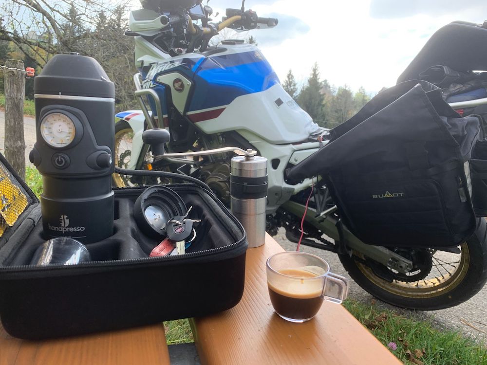

In der Tat bin ich ein absoluter Espresso- und Kaffeeliebhaber, und tatsächlich hab ich ne 12V Espressomaschine, nein, nicht Nespresso, sondern Handpresso, am liebsten Bohnen frisch gemahlen lachen Leider zieht die Elektrische ein klein wenig mehr als 10A, drum hatte ich die am alten Motorrad direkt am Batterieladestecker.
Das sah dann so aus: siehe Bild
In meinem Fundus hab ich schon ein paar interessante 12V Gerätschaften, z.B. einen Wasserkocher, Kompressor, verschiedene Batteriepacks etc. Aber auf die Kühlbox auf der Wing... auf die Idee bin ich noch nicht selber gekommen freuen

Ich verwende dafür auch den Batterieladestecker, weil erstens auf allen unseren Fahrzeugen, zweitens gut zugänglich und drittens mit ordentlicher Leitung und mit 30A abgesichert... alles wird gut
