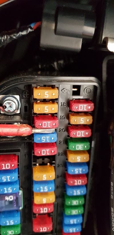

Hallo, ich hab mir die original Zubehör 12V Dose (Teilenummer: 08U79-MKC-A00) einbauen lassen (GW 2021), weiss jemand, wie diese abgesichert ist bzw. an welcher Sicherung die hängt? Wieviel Ampere kann man da ziehen?
Gibt es irgendwo einen Elektro-Schaltplan?
Danke im Voraus, Tibid

Ich denke die ist am AUX Port des Sicherungsblocks angeschlossen. Zieh mal die AUX Sicherung raus, wenn die 12V Steckdose dann stromlos ist, schaue auf die gezogene Sicherung. Dann weißt du wieviel A.
Geschrieben von: Beitragssammler am: 13.03.22, 11:47:20
Es ist eine 10 A Sicherung auf Platz 8 im Sicherungskasten .

Geschrieben von: Christian SU am: 13.03.22, 22:09:51
Vorausgesetzt die Dose ist auch an diesen Stromkreis angeschlossen (wovon ich mal ausgehe).
Ich würde aber dennoch mal kurz testen und die Sicherung ziehen, dann weißt du zu 100% Bescheid.
Geschrieben von: tibid am: 13.03.22, 23:17:52
Danke für den Tipp, ich habe es überprüft, es ist in der Tat die 10A Sicherung auf der Position Nr. 8. Und es scheint kein anderer Verbraucher daran angeschlossen zu sein, hab es durchgemessen und alles mögliche eingeschaltet. Dann steht ja nichts im Wege, etwas grössere Verbraucher bis max. 10A anzuschliessen. Sehr gut!
