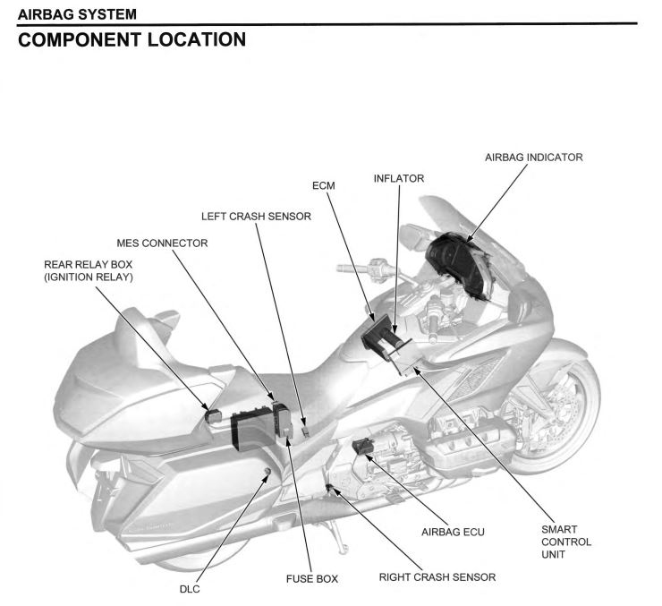

Auf dieser Skizze ist die Verortung aller Airbag-Komponenten an der Goldwing sichtbar.
Interessant ist, dass an der Front der Goldwing (Gabel/Verkleidung o.ä.) kein Crash-Sensor platziert ist.
Auf dem Bild scheint der "Left Crash Sensor" in der Sitzbank verbaut zu sein. Dies ist mitnichten so und nur der perspektivischen Darstellung geschuldet.
Noch eine Frage: Was ist der/das "DLC" (hinter dem rechten Seitenkoffer)?

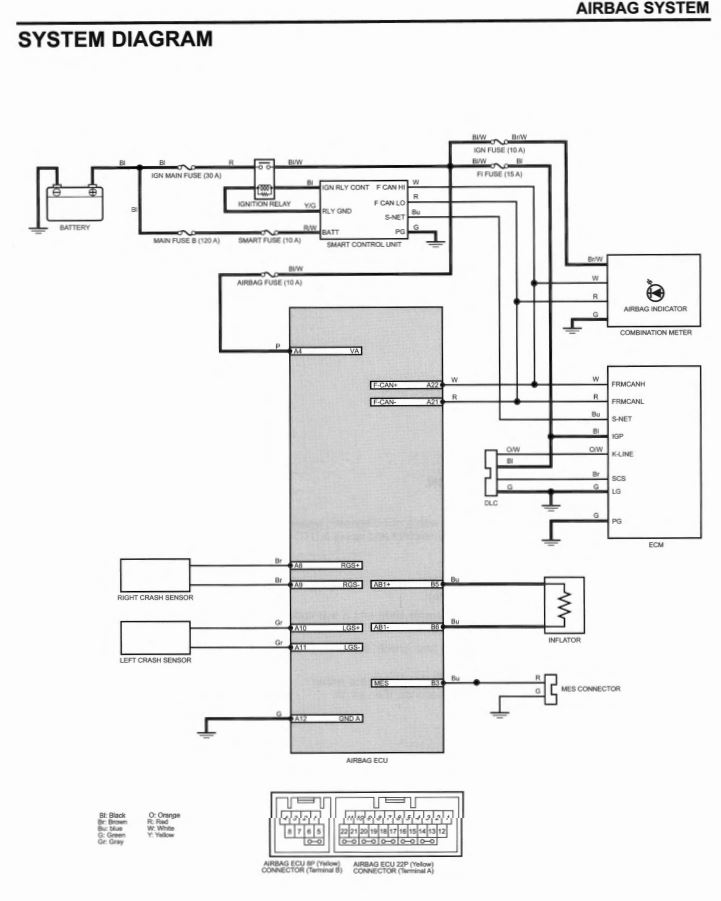

Das System-Diagramm:
#14  03.04.22, 20:17:18

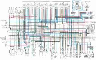

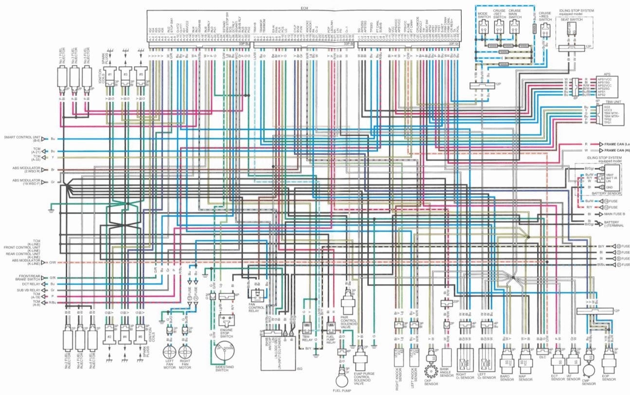

Der Schaltplan:
#15  03.04.22, 20:21:04
Noch ein Schaltplan:
Rechts mittig ist das "Idling Stop System" zu erkennen.
#16  03.04.22, 20:43:50
Hier noch eine Vergrößerung von obigem Diagramm.
Rechts oben ist auch noch der Sitz-Kontaktschalter zu erkennen...
Jeglichen Kommentar zu diesen Plänen unterlasse ich besser, weil ich solche Schaltpläne sowieso nicht lesen kann.

ok danke, dann ist das wohl doch ein ein Sensor für den Airbag………auch wichtig, wenn man auf den Komfortsitz wechseln möchte.
#18  04.04.22, 05:19:43
@blackbike22
NEIN!
Dort steht doch ganz klar: "Idling Stop System Seat Switch" (siehe Bild!). Der Sensor in der Sitzbank ist also ganz klar und unmissverständlich für das Start/Stop System und niemals für den Airbag. Dann gäbe es auch keine Sitzebänke von Corbin und Konsorten für die SC79. Die würden sich der Gefahr einer fehlerhaften Airbag-Auslösung gar nicht aussetzen. Sowas kostet in den USA ganz schnell Millionen.
