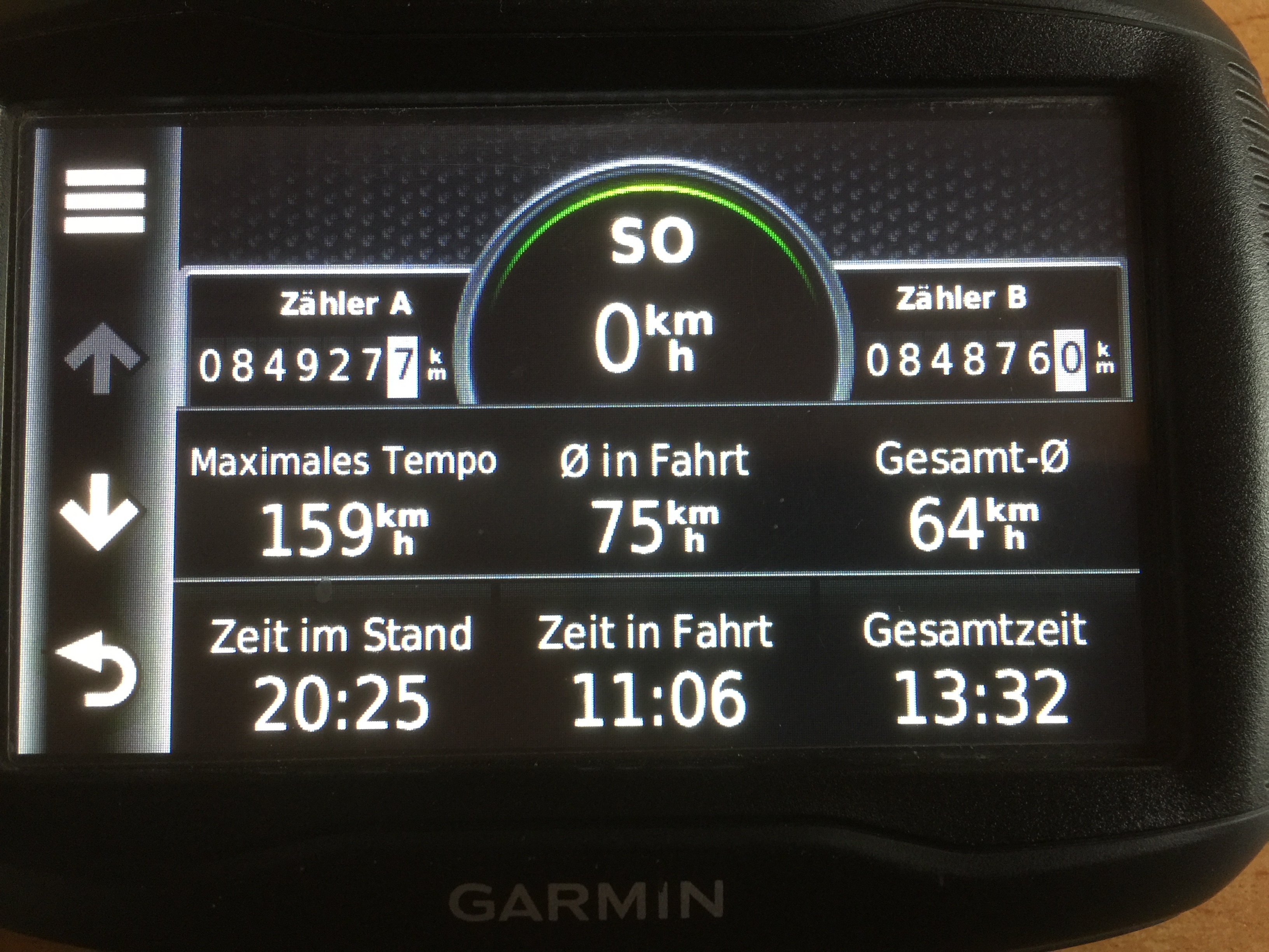

Hallo hier das Ergebnis der heutigen Probefahrt mit dem Garmin Zumo.
Auf der Landstr. mit Tempomat, Tacho 50km/h, Anzeige laut Garmin 42km/h.
Landstr. mit Tempomat, Tacho 80km/h, Anzeige laut Garmin 69km/h.

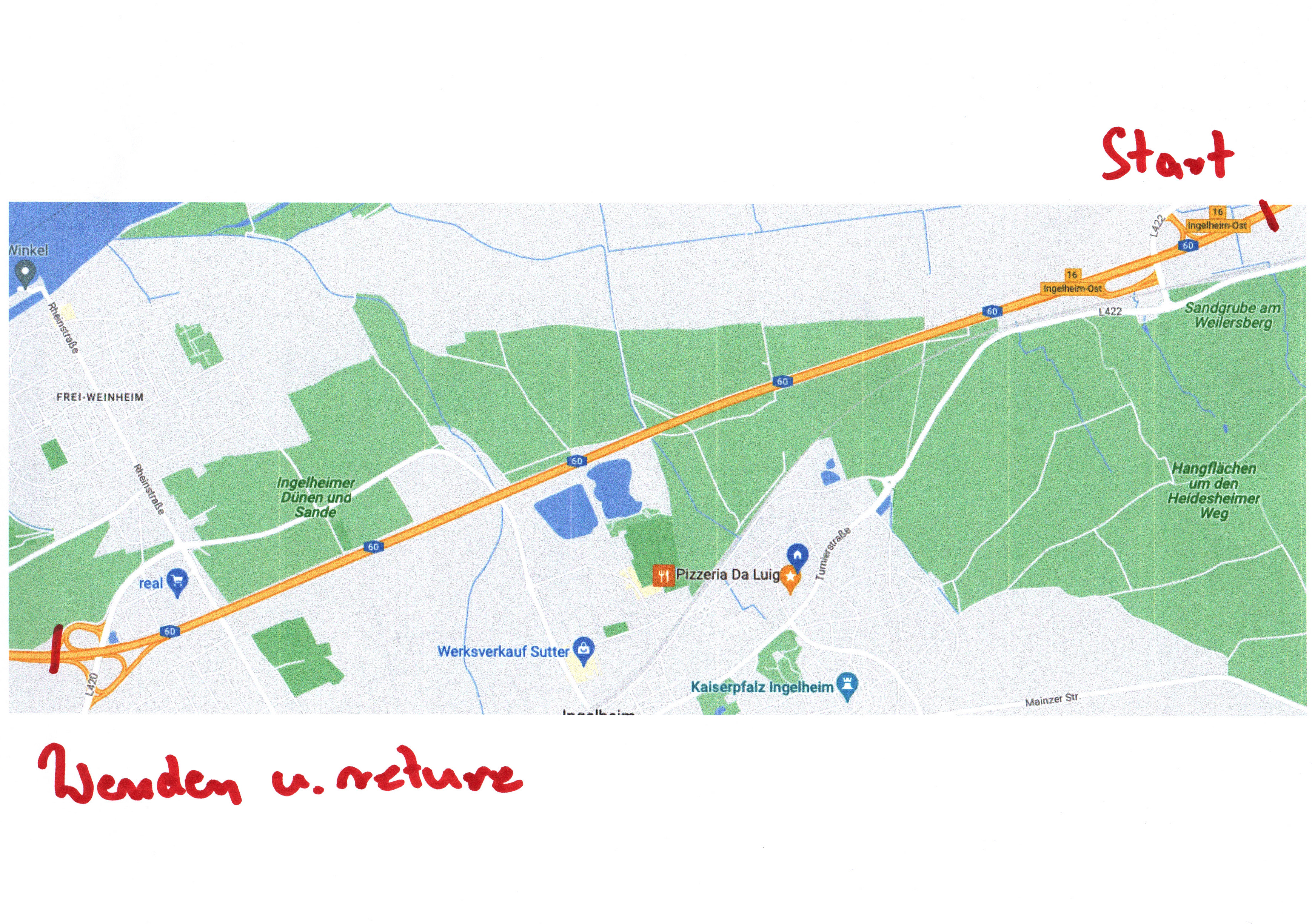

Dann auf die BAB. Gerade Strecke ca. 4km lang, einmal hin und einmal reture.
Garmin die Max.Speed gelöscht und auf 0 gesetzt:
Tacho 180-182km/h, Anzeige laut Garmin.....
Hier noch die Streckenführung:
