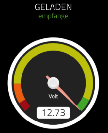

Habe es jetzt zum zweiten Mal erlebt: Batterie leer! Hatte die Zündung vielleicht eine Minute angelassen (Griffheizung auf 3, Sitzheizung auf 1 mit Augen rollen ). Danach ging nichts mehr. Alles aus gemacht, 5 Minuten gewartet, dann klappte der Start doch noch, knapp, aber ging. Sonntag , am 1. Mai Feiertag! Puuuuh!
Bevor ich jetzt losgehe und mir eine neue Batterie anschaffe (kostet ja auch knappe 200 €), würde ich gerne wissen, wie man feststellen kann, ob die Batterie hin ist! Ich habe den Batterie-Guard 3.8 montiert und die app zeigt mir 12,73 Volt an. Das ist ja eigentlich ok. Aber ob die Kapazität noch in Ordnung ist, zeigt sie nicht an.

Siehe mal auf deinen Batteriewächter, wenn du startest. Wie ist dann die Spannung?

Google mal nach Yuasa GYZ20L, diese ist nämlich drin und steht so auch im Handbuch. Da ist die günstigste 175,90 von myMoto24.de. Ob ich eine andere Batterie verwenden kann? Keine Ahnung.
Die Spannung beim Starten geht runter auf 12,23 Volt, nach dem Start auf 14,xx und nach dem Ausschalten auf 12,78 V
