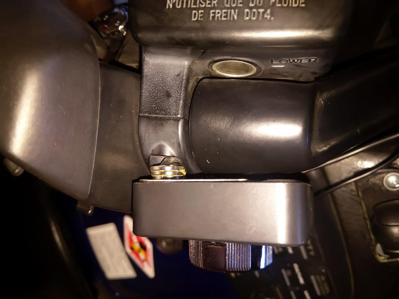

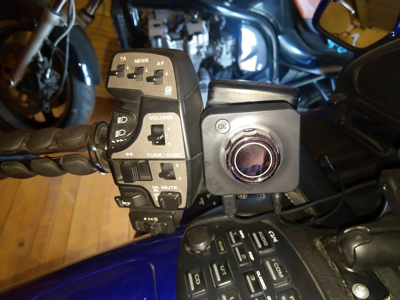

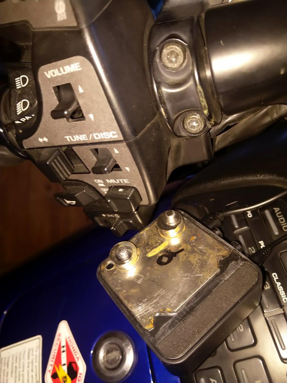

G-Treiber
habe einen Bluetoothadapter vom Chinamann für ca. 12 EUR an den AUX-Eingang gehängt.
Hat Bluetooth 5.0, verbindet sich automatisch mit meinem Androidhandy, sobald Zündung angeht (Vorbesitzer hat 2x USB im Cockpit nach Zündung / Audio an verbaut).
Links drehen: Titel zurück
Rechts drehten: Titel vor
Drücken: Pause / Fortsetzen
Blick vom Fahrer
Blick von oben, Befestigung mit Magneten auf den beiden Schraubne der linken Armatur
Rückseite des Bluetoothempfängers, mit 2K-Epoxydharzkleber aufgeklebte Stahlplatte, damit die Magnete auch halten
Dazu braucht man allerdings noch ein Massetrennglied, sonst hat man die Störungen der Lichtmaschine und / oder Zündung im Audiopfad, kostet nochmal ca. 10 EUR beim großen Versandhandel:
FeinTech ATG00101 Audio Masse-Trennglied Mantelstrom-Filter, 3,5 mm Klinke
