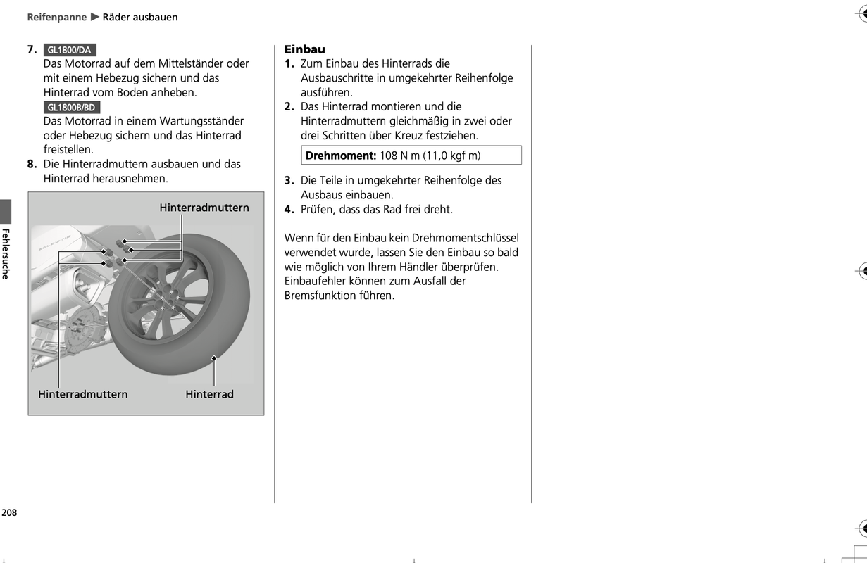

Also bei mir in der Bedienungsanleitung steht das alles drinnen.
Und in der PDF noch besser zu finden.
Lieben Gruss Horst
#2  18.07.22, 19:12:03
tibid
Super, danke!
Bei meinem Jg 2021 fehlen diese Angaben im Handbuch, im Abschnitt „Reifenpanne“ (sogar ebenfalls auf S. 206) wird nur auf den Händler verwiesen.
