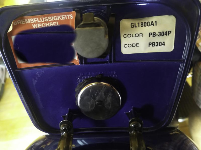

Möglichkeit 1 : seitliche Verkleidungen abbauen und von innen Neodymmagnete an die Verkleidung kleben an der Stelle, wo sich die Magnete des Tankrucksackes befinden -> war mir zuviel Arbeit, wäre aber elegant gewesen

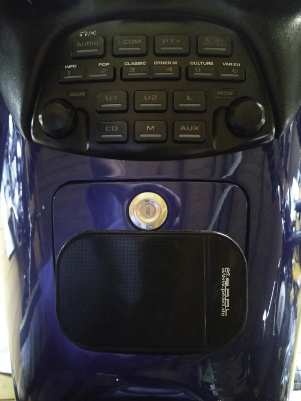

Möglichkeit 2: habe einen Neodymmagneten von innen an die Tankklappe mit Sugru-Knete / Kleber geklebt (selbstaushärtende Gummipaste)
auf die Außenseite des Tankdeckels kam dann gegen ein Verrutschen ein Antirutschpad, welche man im Auto fürs Handy auf dem Amaturenbrett hat:

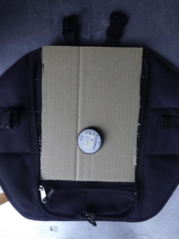

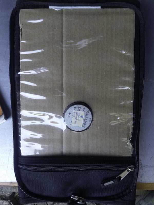

Da der Magnettankrucksack an der Stelle des Tankdeckels leider keine Magnete hat, habe ich im untersten Kartenteil des Rucksackes (liegt direkt auf dem "Tank" an) einen alten Lautsprechermagneten (weitere Neodym geht nicht, da sich die gleichen Pole abstoßen...) mittels Karton im Kartenfach fixiert und in den Karton eingeklebt.
Dann kommt oben auf der Rest des Tankrucksackes mittels Reißverschluss. Da der Lautsprechermagnet schön fixiert ist, kann der Tankrucksack auch immer schön komplett abgenommen werden und der Magnet verbleibt an seinem Platz.

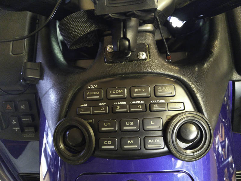

Noch eine Erweiterung: Man sollte um die beiden Druck-/Drehknöpfe des Radios Abstandshalter aufkleben (z.B. die Dichungen von 50cm-HT-Rohren), damit während der Fahrt nicht ständig das Radiomenu aufgerufen und Dinge verstellt werden.

Habe 2 Dichtungen HT40 (40mm) in je 2 HT50 reingedrückt und dann mit Tesafilm fixiert (der Tesafilm ist auf dem Foto nicht zu sehen)
Hat wunderbar geklappt. Kein ungewolltes Verstellen des Audios mehr. Da ich meist die Musik vom Handy abspiele, brauche ich eigentlich auch nur den Lautstärkeregler. Und der ist links am Lenker redundant vorhanden
