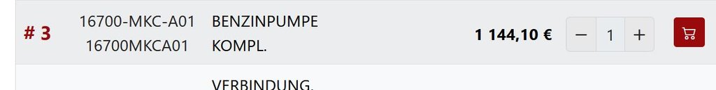

Servus, gestern habe ich unsere Goldwing wieder aus der Werkstatt geholt. Die Benzinpumpe wurde ausgetauscht. Mal sehen ob das Phänomen jetzt weg ist. Gott sei Dank hatte ich eine Garantieverlängerung!!! Besser gesagt, der Vorbesitzer hatte eine Garantieverlängerung für das Bike abgeschlossen. Ich habe die Wing ja gebraucht mit 1800 km auf der Uhr gekauft. Das Beste,... ich wußte gar nichts von der Garantieverlängerung. Die Benzinpumpe kostet nämlich,... bitte festhalten,... 1144,- Euro ohne Einbau!! "Fast wie Weihnachten" Wobei der Einbau ja fast nichts kostet. So, jetzt hoffe ich mal, dass bei der nächsten längeren Ausfahrt alles ok ist und wir nicht wieder irgendwo in der Pampa stehen und die Wing ums verrecken nicht mehr anspringen mag. Ich wünsche allen eine "Gute Fahrt"

1144,- Euro für eine Benzinpumpe?
Ist die aus gepresstem Feenstaub gefertigt?
abgelehnt
#8  27.10.22, 17:21:03
Stimmt tatsächlich, ich hab mal nachgeschaut, das ist ja nicht zu fassen.
Dieser Preis erinnert mich sofort an die ständig abgerauchten Lichtmaschinen der 1000er CBF´s. Anfangs hat Honda die noch zu Subventionspreisen verkauft, sind wohl Fehlkonstruktionen, Preis inzwischen wieder 4-stellig, obwohl das Problem nicht gelöst wurde. Die spinnen doch. So hat die Mehrzahl der CBF-Community stets eine chinesische LIMA im Urlaubsgepäck, die kriegt man für 140 Euro und hält genauso lange, wie die Nippon-Schei**e lachen
