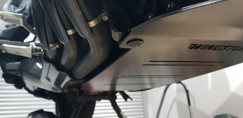

Habe mir heute den Motorschutz von Wingstuff untergebaut . Da ich eine Hebebühne habe muß ich sagen es geht einfach aber nicht Passgenau man muß es schon etwas hinbiegen Bild Roter Pfeil , die Halter vorne müssen nach innen gebogen werden .

TAtsächlich glaube ich, dass ich, falls ich mir die Platte von Wingstuff holen sollte, tatsächlich das vordere Ende etwas hoch biegen würde, um sie in den Bugspoiler einschieben zu können. Sonst wäre mir die offene Stoßkante vorne etwas zu heikel.
#45  10.01.23, 17:30:11
Rowdy_Ffm Das brauchst du nicht verbiegen ,ich habe es auch reingeschoben in die Vordere Verkleidung und es Passt super . Nur Zoll und Verpackung ist schon sehr heftig ich habe mit einem guten Freund zwei bestellt und haben es geteilt .

#42 ……. die Halter vorne müssen nach innen gebogen werden .
Moin Balu, danke für deinen Tipp. Die Bauchpfanne für meine Dicke schlummert noch im Karton und wartet mit mir auf angenehme Temperaturen.

von Martin, der auch die Halter ziemlich gebogen hat.

Ich habe die Schutzplatte von Wingstuff heute montiert und fühlte mich direkt an alte Ami Schrauber Zeiten zurück versetzt. lachen
Die Stoßkante ist kein Problem, weil die Platte direkt unter den Spoiler anliegt, aber die Halter mussten in Form gebogen werden, die Schrauben vorne sind zu kurz und das ganze Finish des Anbaus gefällt mir noch nicht, da werde ich noch etwas optimieren müssen alles wird gut
