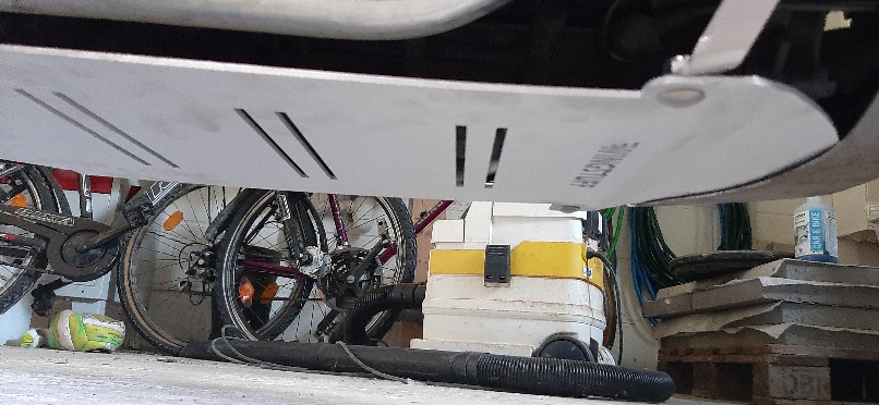

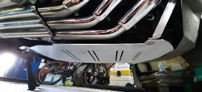

Hallo Uwe, habe mir den gleichen Schutz bestellt und festgestellt, dass er (zumindest bei mir) nicht passt. Angaben zum Drehmoment fehlten auch bei mir.
Das Problem war, dass die hochgebogenen Seiten am rechten Auspuff anstoßen und eine Montage so nicht möglich war.
Da die Platte sehr stabil wirkt und der Preis von 70 € sehr günstig im Vergleich zum Original von Traxxion ist, habe ich den Schutz behalten und so modifiziert das er letztlich gut passte. Hierzu habe ich die hochgebogenen Seiten abgesägt (das Original hat auch keine), die Sägefläche entgratet und schwarz lackiert. Schrauben in den Motorblock habe ich mit 20 Nm angezogen, die Schrauben an der Platte handfest mit Loctide. Bis jetzt nach gut 2.000 km alles fest, nichts wackelt oder klappert.

wie der Zufall es will, hatte ich gestern überraschenderweise Zeit für die Montage des Motorschutzes. Leider ist es genau so, wie Sven es im Beitrag #101 beschreibt: die hochgebogenen Kanten links und rechts stoßen bei der Montage an die Auspuffanlage.
In diesem Zustand kann man die Platte nicht montieren, man muss die Kanten entfernen! Ist das aber erst einmal erledigt, was recht einfach geht, da die Platte meiner Meinung nach nämlich nicht, wie in der Beschreibung bei Motea, aus Edelstahl, sondern aus einer Aluminiumlegierung besteht, geht die Montage dann recht flott von der Hand. Die Passgenauigkeit ist dann sehr gut.

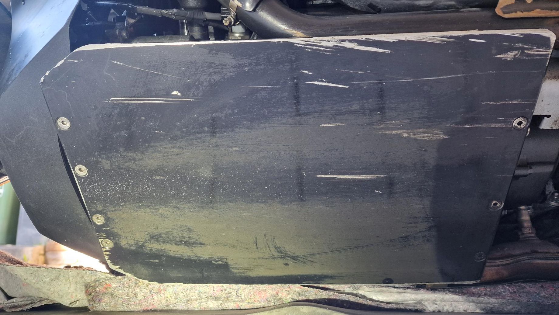

Zwischenmeldung zu meinen Erfahrungen mit dem Motorschutz von Traxxion Dynamics:
Ich bin gerade auf einer Skandinavienrundreise, von Helsinki aus hoch bis zur norwegisch-russisch Grenze an der Barentsee und dann entlang der norwegischen Nordmeerküste zurück via Dänemark. Bislang sind es knapp 2.500km (heute in Gawnik angekommen), am Ende sollen es ca. 8.000km werden. Bislang bin ich auf Schotterstrassen und sehr schlechten kleinen Nebenstrassen z.B. entlang der norwegischen Grenze zu Russland, trotz Höherlegung schon mehr als zehnmal heftig mit der Goldwing aufgesetzt, ohne dass es erkennbare negative Auswirkungen hatte. Ich bin vollkommen überzeugt von diesem Produkt und es beruhigt mich ungemein, dass ich damit eine starke Gefährdung der Motorunterseite zumindest erheblich reduzieren konnte.
Max McAllister hat auch ein paar Vergleichstest mit anderen Produkten durchgeführt, die auf Youtube zu sehen sind. Trotz der Gefahr eines Biases auf seiner Seite zeigen diese Vergleiche m.E. nachvollziehbar auf, dass es erhebliche konstruktive Unterschiede gibt. Damit will ich nicht sagen, dass alle anderen diesbezüglichen Angebote nichts taugen, aber meinerseits bin ich froh, das Modell von Traxxion Dynamics montiert zu haben.

Ich bin zurück von meiner Skandinavientour. Es waren insgesamt 8.000km einschließlich 200 km auf ungeteerten Wegen entlang der norwegisch-russischen Grenze und vielen Kilometern in der Finnmark auf z.T. eher schlechten und sehr welligen Strassen. Wie schon zuvor beschrieben, war nicht zu vermeiden, dass meine Goldwing häufiger Bodenkontakt hatte, z.T. mit heftigen Schlägen.
Nach einer gründlichen Reinigung habe ich den Zustand der Motorschutzplatte kontrolliert. Es gibt einige Kratzer, aber keine sichtbare Delle o.ä. Ich bin sehr zufrieden und erleichtert.
