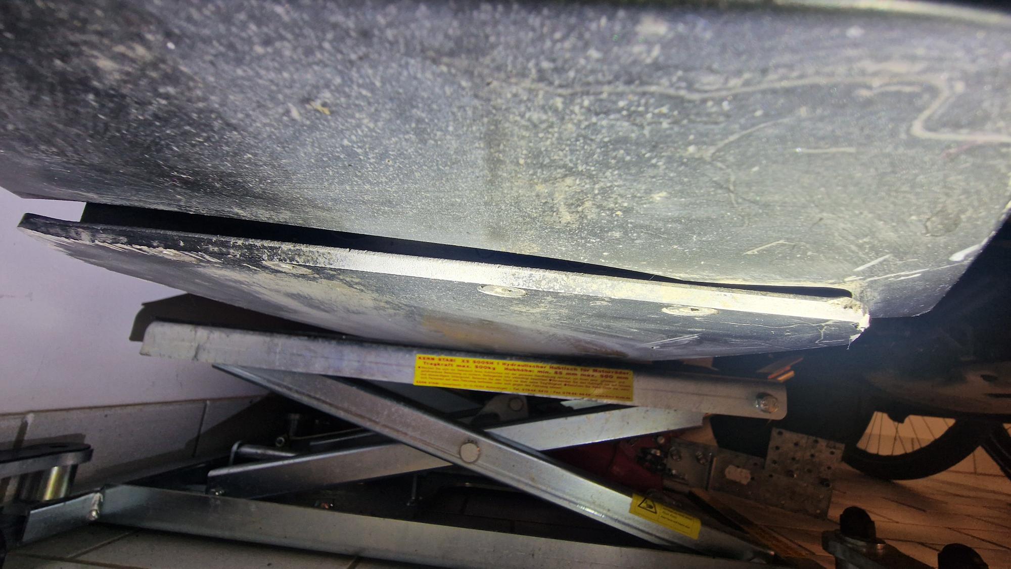

Hätte man sie auch so montieren können, dass die Vorderkante unter dem Bugspoiler sitzt?
Setzen die seitlichen Kanten bei extremer Schräglage oder bei herftigeren Wellen in Kurven auf, womöglich gar vor den Fußrasten?

Hallo Markus,
danke für die Aufklärung.
Ich hatte auf meiner vorherigen SC79 das Wilbers-Fahrwerk WESA montiert und ebenfalls eine Heckhöherlegung um 2cm. Da ich keine Seitenständerverbreiterung habe, setzten bei mir zuerst die Fußrasten, dann die vorderen Verkleidungen der Sturzbügel und danach die hinteren auf. Wenn ich in Schräglage eine Welle erwischt habe, konnte auch mal die Krümmerverkleidung aufsetzen. Sonstige Verkleidungsteile blieben bisher immer verschont. Zum Glück.
Mein Gedanke mit dem Motorschutz unter dem Bugspoiler war, dass sich die Vorderkante des Schutzes womöglich unter ungünstigen Umständen (Kante, hochstehender Stein bei unbefestigten Wegen) verhaken könnte und durch die Befestigung am Motorblock dort Schaden anrichten könnte. Wäre der Bugspoiler unter das Blech gezogen, wäre die harte Kante etwas entschärft. Den Gedanken hatte die Konstrukteure des Wingstuff-Motorschutzes evtl auch und haben die Vorderkante etwas nach oben abgewinkelt.

Das war auch mein Erster Gedanke als ich die Bilder von Markus sah.
Das eben das Teil wenn's blöd läuft auch mal an Irgendwas hängen bleiben kann.
Von daher fände ich es Sinnvoll entweder unter dem Bugspoiler oder wenn nicht machbar nach oben abwinkeln soweit es geht.
Allerdings kann es sein, das dies bewusst so Konstruiert ist, da man Bedenken hatte, das Ansonsten die Ölwanne zu wenig Kühlung bekommt ?
Bei der 15er ist ja der komplette Motor / Getriebe von unten mit Kühlrippen versehen.
Wenn dies bei der 18er auch so ist, wäre es Eventuell Kontraproduktiv hier die Rippen dicht zu machen.
Nur mal als Gedanke ohne es zu wissen was sich wie auswirkt.

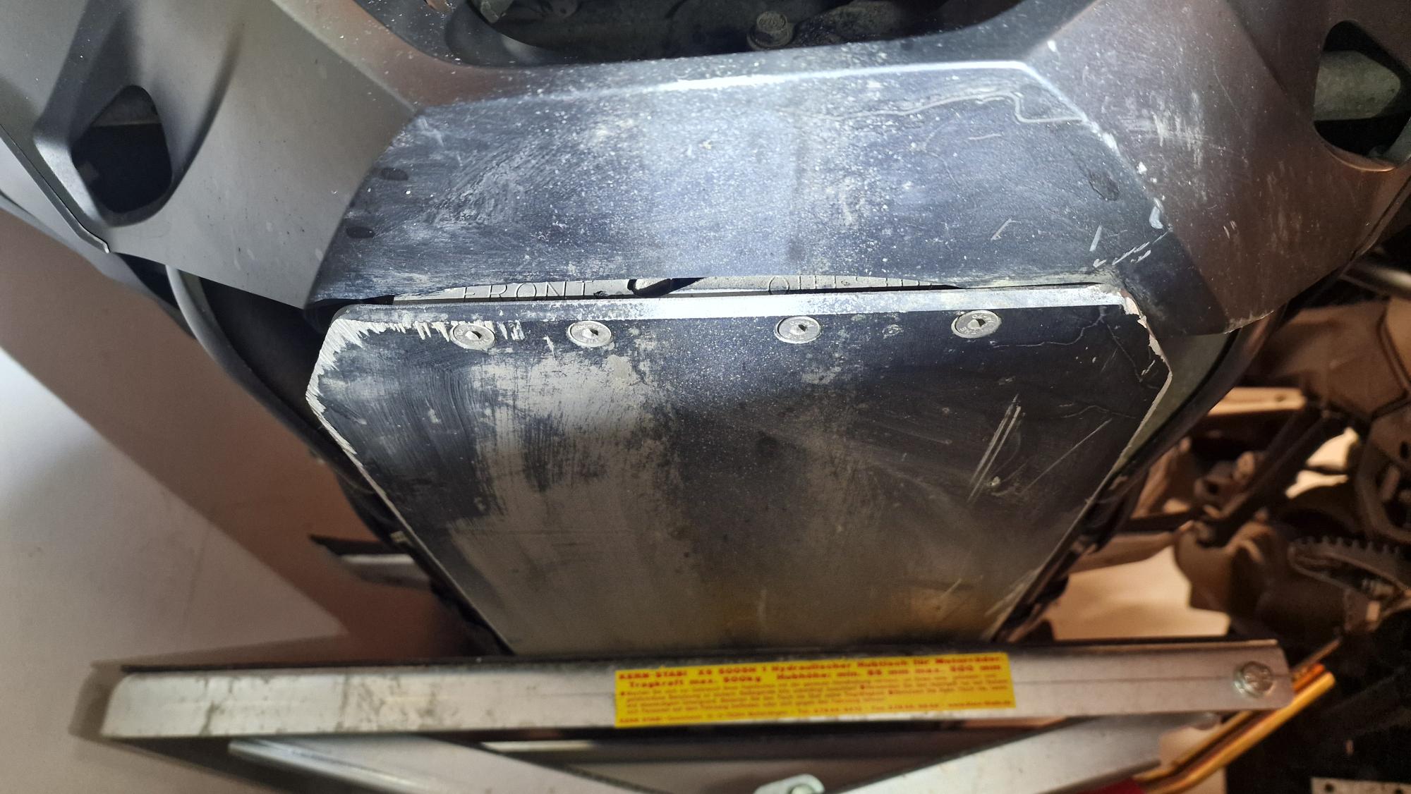

Ich fahre den Wingstuff Unterbodenschutz, und der reicht bei mir bis unter die vordere Schürze. Der Unterboden ist also völlig geschlossen.
Ich hatte noch nie irgendwelche Hitzeprobleme - selbst bei stellenweise fast 40°C in der Toskana nicht. zwinkern

Hier sind zwei weitere Bilder vom Motorschutz an meiner SC79. Neben der Tatsache, dass ich offensichtlich nicht sehr schonend mit dem Material umgegangen bin, kann kann erkennen:
1) Der Motorschutz endet vorne horizontal ca. 2 cm vor dem Motorblock an der Stelle, an der der Bugspoiler beginnt. Vertikal liegt der Motorschutz ca. 1 cm unterhalb des Bugspoilers.
2) Die vordere Kante des Motorschutzes zeigt einige, z.T. tiefe Kratzer bzw. Einkerbungen auf, aber alle nur auf der unteren, zur Strasse gewandten Seite. Es gibt auf der oberen Seite in Richtung Motor keine derartigen Beschädigungen, auch nicht im Bereich des Spaltes zwischen Motorschutz, Bugspoiler und Motorblock. Auch am Bugspoiler selbst gibt es keine Beschädigungen, nur links an der Seite ein paar oberflächliche Schleifspuren.
Meine Interpretation ist, dass das Risiko, dass größere Steine oder Kanten, z.B. Bordsteinkanten (zweimal erlebt), zwischen Vorderrad und Motorschutz geraten, sehr klein ist. Andererseits hatten auch die Kanten des Motorschutzes offenbar einige heftige Einschläge zu verzeichnen, von denen aber keine den Schutz überwunden hat.
